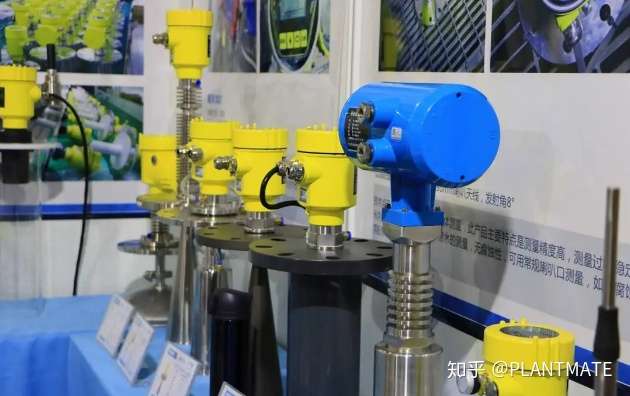

雷达液位计是液位测量行业中不可缺少的检测仪表。由于雷达液位计比同类接触式与非接触液位计产品性能上更加有优势,目前被广泛应用到各个行业中,产品自身优势和测量效果也逐渐获得越来越多用户的认可。
雷达液位计的测量原理
雷达液位计采用“发射—反射—接收”的工作模式。雷达液位计的天线发射出电磁波,这些波经被测对象表面反射后,再被天线接收,电磁波从发射到接收的时间与到液面的距离成正比,关系式如下:
D=CT/2
*D:雷达液位计到液面的距离;C:光速;T:电磁波运行时间
雷达液位计是利用超高频电磁波经天线向被探测容器的液面发射,当电磁波碰到液面后反射,仪表检测出发射波及回波的时差, 从而计算出液面的高度。一般情况下,被测介质导电性越好或介电常数越大,回波信号的反射效果越好。
各类液位仪表都有其各自的特点与优势,在面对测量介质进行仪表选型时,要综合考虑各方面因素,包括被测介质的特性、介质测量的目的以及环境、经济条件等其他因素。
雷达液位计选型七要素

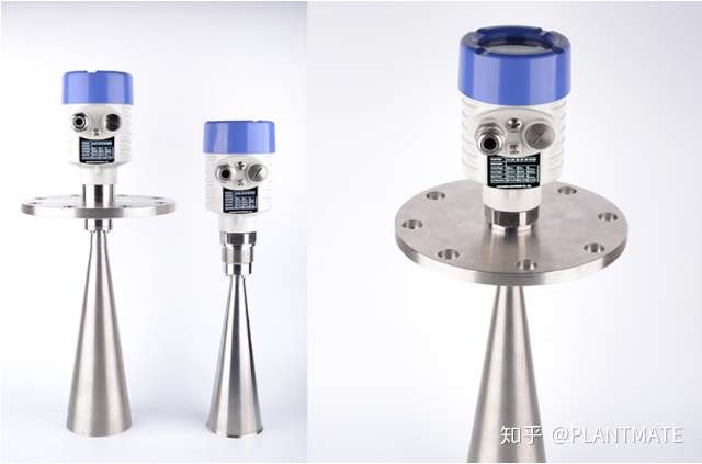

4、 过程连接规格
需要落实罐体上具体的过程连接规格,如果是螺纹连接,雷达液位计需要配螺纹连接
如果是法兰连接,需要先落实准确的法兰规格。雷达液位计只有确定了法兰规格后,才能配套出对应的天线尺寸,法兰规格不准确会出现仪表到现场无法安装的情况。

6、法兰接管高度
法兰的接管高度必须确定准确的尺寸,因为雷达液位计在安装时,天线必须伸进罐内,也就是说雷达天线长度必须大于接管高度。如果雷达天线长度小于接管高度,测量效果会大打折扣。
