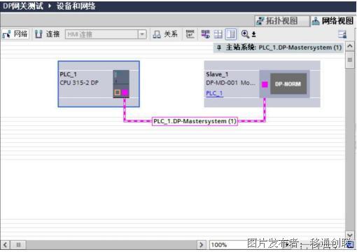

1.打开西门子博图15.0软件建立新项目
2,安装YT-PB-01型网关 GSD 文件

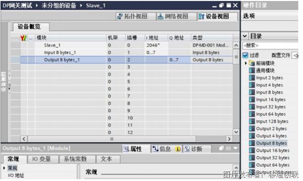

添加模块

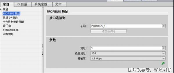

设置设备 DP 从站地址,本例为 3
配置输入输出字节长度,本例为 8 个字节即 4 个寄存器 ,下载配置到plc
