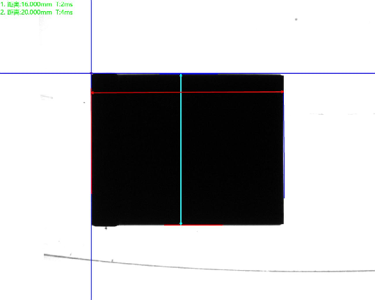

检测速度一次检测时间50ms(取决人工上下料速度)
精度最高可达±0.005mm
建议检测尺寸0.1~80mm
检测检测质量0.1~1000g
被测物展示
项目检测

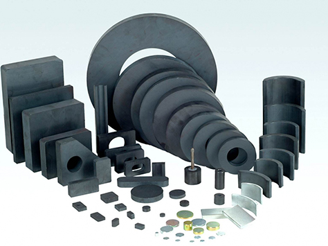

最大尺寸长20mm*宽16mm的产品的内孔检测
检测效率
每分钟检测数量 不低于60件(取决于产品送料速度)。

适用于检测可平稳放置的橡胶零件、精密五金零件、汽车、手机零件、塑胶零件、电子零件等各种高精度产品。
