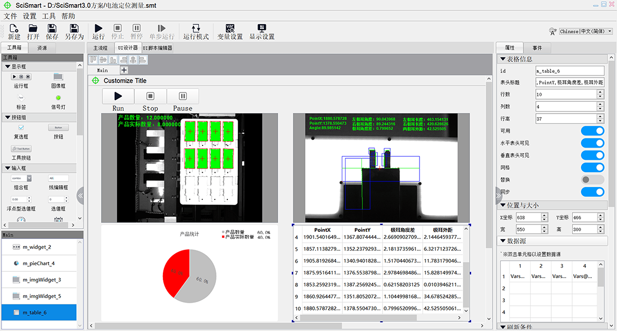

视觉检测软件

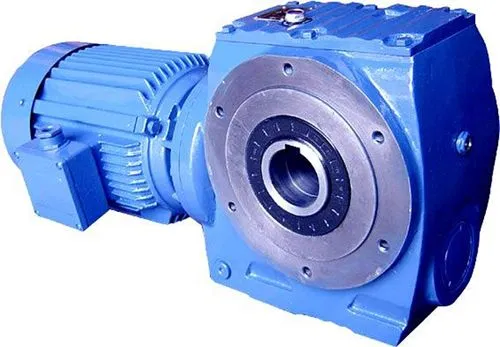

伺服电机
减速机

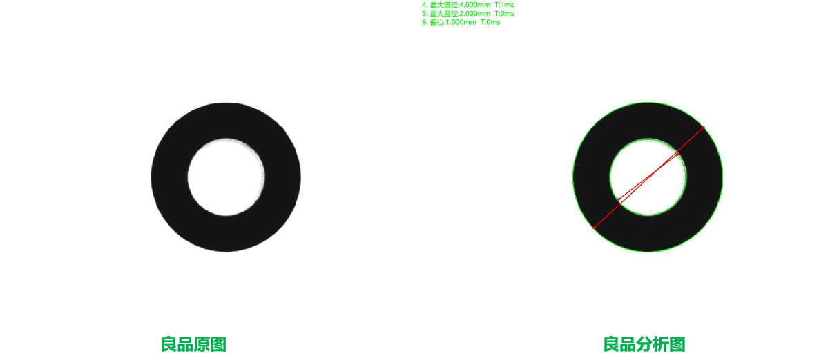

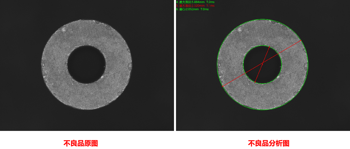

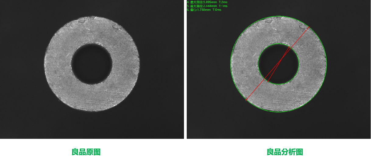

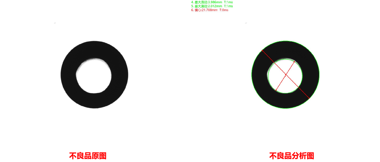

底部背光检测良品分析图:OK

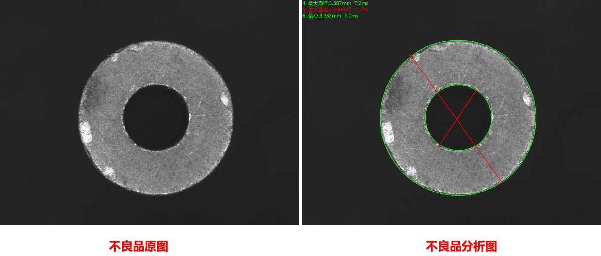

底部背光检测不良品分析图:NG        不良特征:内圆偏心

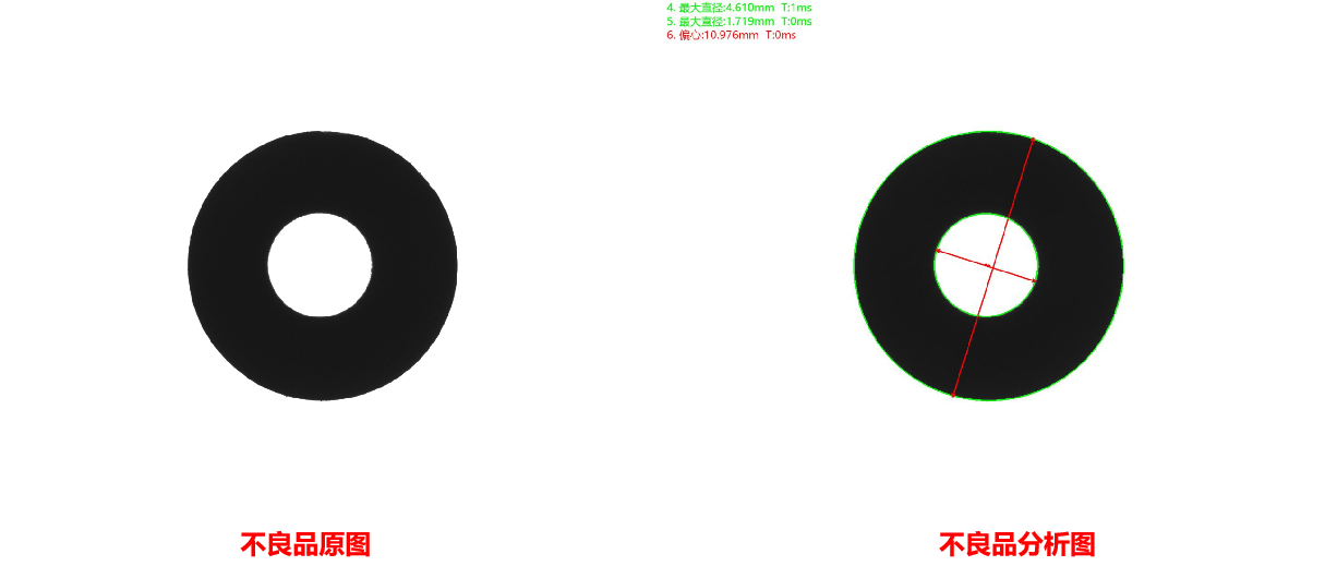

底部背光检测不良品分析图:NG        不良特征:偏心

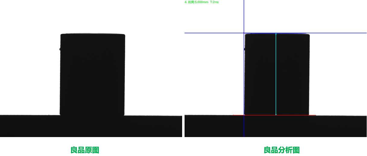

侧面背光检测良品分析图:OK

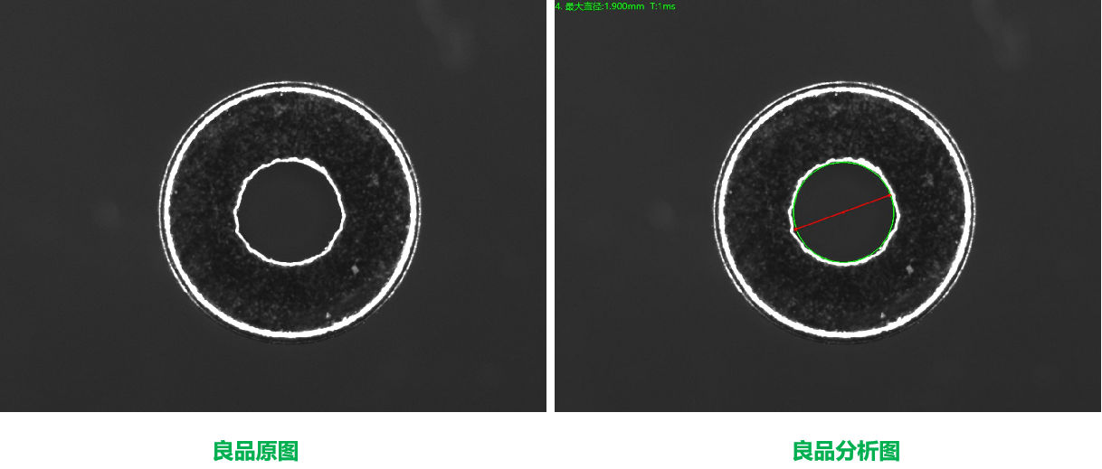

顶部正光检测良品分析图:OK

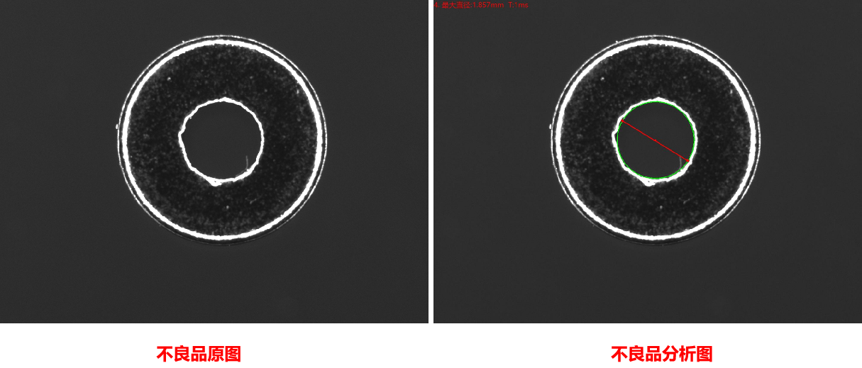

顶部正光检测不良品分析图:NG        不良特征:内孔偏大
顶部正光检测不良品分析图:NG        不良特征:内孔偏小
顶部正光检测良品分析图:OK
