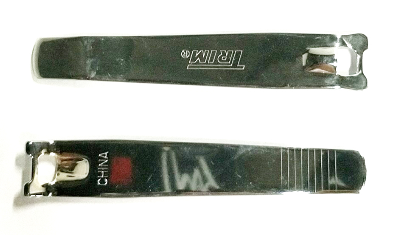

指甲剪的盖片是指指甲剪的一端,通常用来盖住另一端的刀刃部分。指甲剪盖片是指甲剪的重要部分,除了保护刀刃外,还起到美观和便捷的作用。正确使用和保养指甲剪盖片可以延长指甲剪的使用寿命。

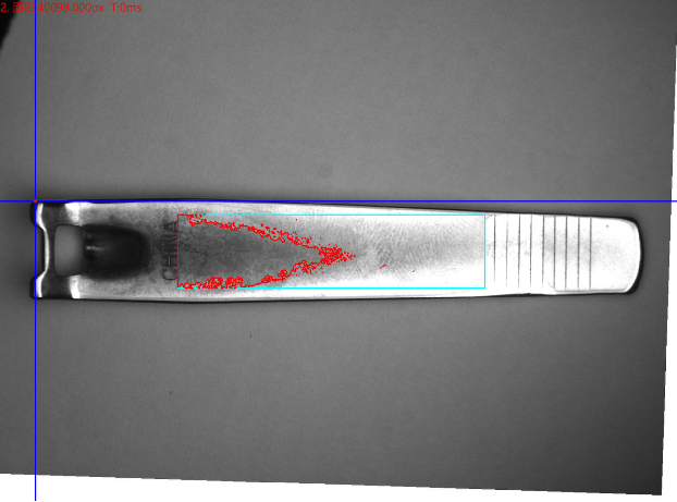

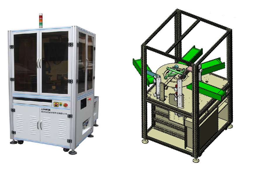

本案是对指甲剪盖片最大尺寸长75mm*宽10mm*高3mm的产品的外观检测 ,指甲剪盖片在加工过程中产生底部电镀不良、顶部电镀不良、侧面厚度和色差;针对该产品的瑕疵。
高速视觉检测设备是一种专门用于快速检测和分析产品或物体的视觉特征和质量的设备。高速视觉检测设备在工业生产和质量控制中扮演着重要角色,提供了高效、精准的产品检测解决方案。
设备功能
快速高效:具备高帧率和快速处理能力,能够在短时间内完成大量产品的检测。
精准度:高分辨率的相机和精密的图像处理算法确保检测结果准确可靠。
自动化:可与生产线集成,实现自动化生产过程中的实时检测和反馈。
多功能:可根据需求进行定制化设置,适用于不同行业和应用领域。
设备组成
视觉检测软件
工业电脑
显示器
工业相机
相机调节伺服模组
工业镜头
光源
检测平台
伺服电机
控制系统
PLC运动协作

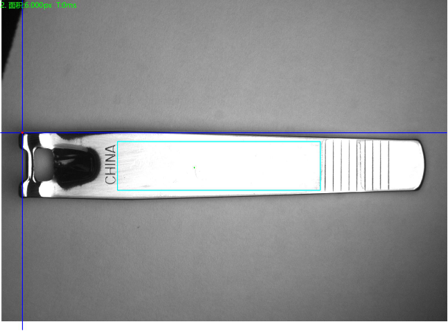

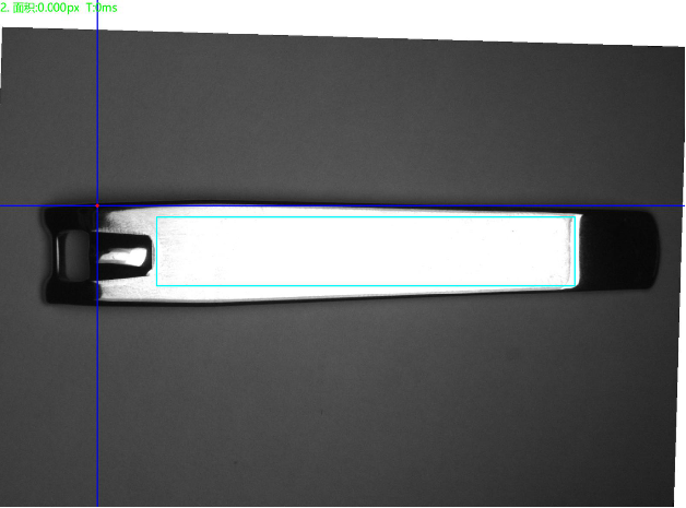

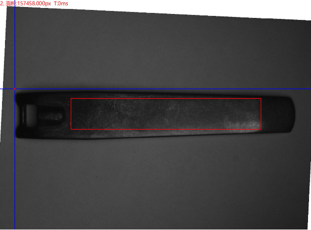

底部正光检测良品分析图:OK
底部正光检测不良品分析图:NG      不良特征: 电镀不良      分析结果:可检
顶部正光检测良品分析图:OK
顶部正光检测不良品分析图:NG      不良特征: 电镀不良      分析结果:可检

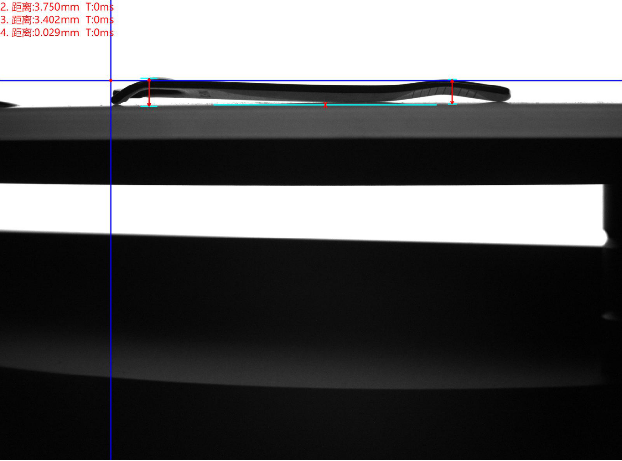

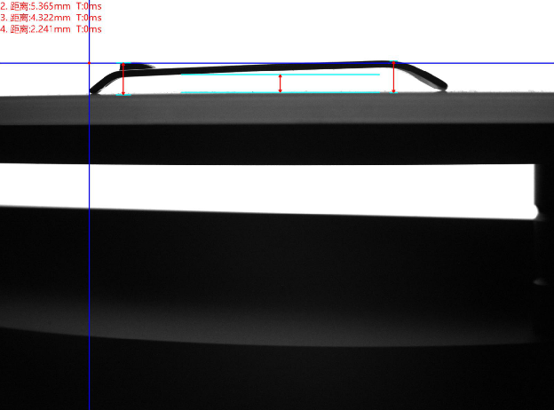

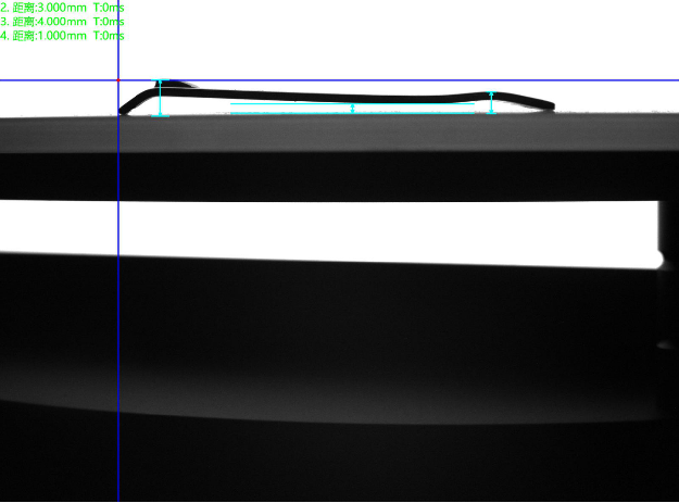

侧面背光检测良品分析图:OK

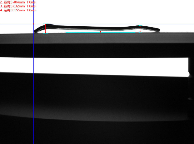

侧面背光检测不良品分析图:NG      不良特征:尾部变形      分析结果:可检
侧面背光检测不良品分析图:NG      不良特征: 尾部弯曲      分析结果:可检
侧面背光检测不良品分析图:NG      不良特征: 头部变形      分析结果:可检
