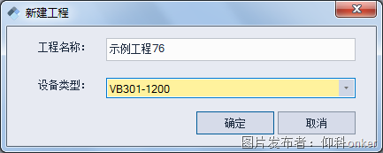

2.   安装VFBOX Studio软件。打开软件后,点击新建工程,设备类型选择实际网关的型号。可选的型号有:VB301-1100,VB301-1200,VB301-1400,VB302-2400,VB303-2400.

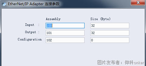

5.   按照被采集数据的设备配置网关的输入块、输出块的参数。这些参数和被采集设备保持一致。这些参数在被采集设备上查看。

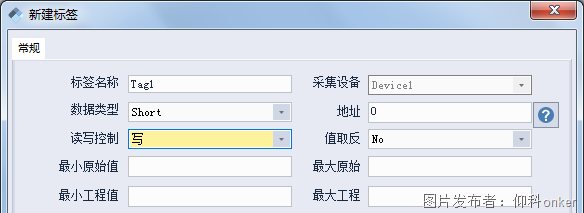

7.   写数据到EIP设备的配置如下,读写类型设置成“写”

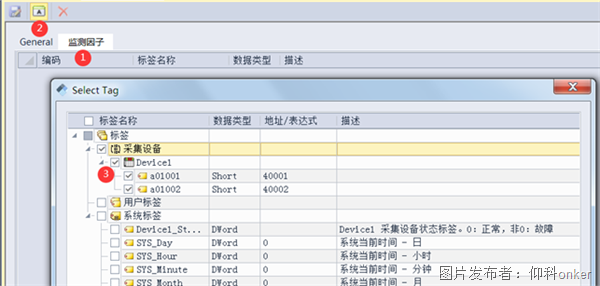

3.   把要上传的数据添加到“检测因子”下面。

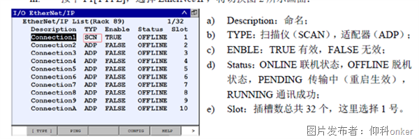

2.   一般EIP设备上也有对应的显示和配置。请参考设备的使用说明书,先把EIP设备设置成EIP的从站,并且启动连接通道。

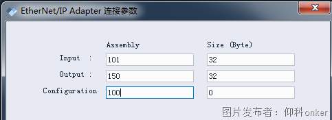

3.   打开设备的eds文件,找到如下格式的内容。定位到 [Connection Manager],找到Connection1的Path,类似 "20 04 24 64 2C 96 2C 65";    $ Path。定位24 2C 2C, 24后面的0x64是Configruation(100), 2C 后面的0x96是Output(150),第2个2C后面的0x65是 Input(101)。Instance的值是1。填写如下:
