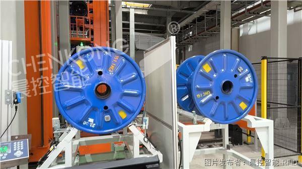

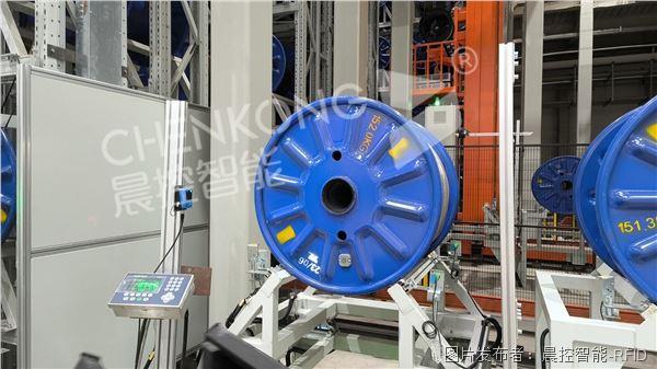

在实际应用中,在钢帘线生产的每一个关键工序节点安装CK-UR08 RFID 读写器。在原材料上线前,将包含原材料批次信息、规格参数等的 RFID 标签粘贴在载具上。随着物料在生产线上流转,读写器读取标签信息,并将数据实时上传至生产管理系统。在拉丝工序,系统根据读取的原材料信息,自动调整拉丝机的工艺参数;在捻制工序,记录捻制设备编号、捻距等生产数据;在镀铜工序,监控镀铜层厚度、镀液成分等质量数据,并关联至相应的钢帘线批次。通过这种方式,实现了对钢帘线生产全过程的实时监控与管理,有效提高了生产效率和产品质量。
