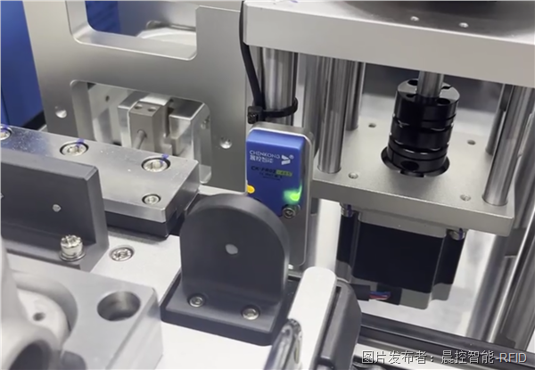

江苏某智能线控底盘现场问题:
(1)需要记录传感器标定参数、电机扭矩曲线、ECU程序版本。
(2)生产过程中转向/制动系统匹配数据、线束连接状态、功能测试结果。
(3)现场的安装空间小,能匹配的RFID读卡器少。
晨控提供的解决方案:
(1)每个载具贴有RFID电子标签。
(2)在产线入口或关键加工点,RFID读写器读取进入其读取范围的RFID标签信息。根据标签内的产品信息(如型号、规格等),产线自动判断该物品应进入哪条生产线或哪个加工工位。若产线具备自动分类功能,RFID标签信息将直接指导分类设备将物品送至正确的生产线或工位。
(3)通过与PLC、MES等系统的集成,RFID技术可以实现生产线的自动化和智能化。例如,当某个零部件被送到加工位置时,阅读器会自动读取其电子标签的信息,并将信息传输至PLC系统。PLC系统根据读取到的信息,控制加工设备的运行参数和加工过程,从而实现自动化加工。同时,还可以通过MES系统对生产过程中的数据进行实时监控和分析,以便及时调整生产计划和优化生产流程。
(4)根据RFID标签内的产品信息,产线自动调整加工设备的工艺参数,如温度、压力、时间等。这确保了每个产品都能按照其特定的工艺要求进行加工,提高了产品的质量和一致性。
应用产品 晨控CK-FR02系列产品特点: l高集成度:集天线,放⼤器,控制器于⼀体的3合1型⾼频读写器。 l丰富的接口和协议:RS232、RS485。支持工业协议Modbus RTU。 l高防护等级:防护等级达到IP67,具有防水、防腐蚀、防干扰等特点,能够适应恶劣的工业生产环境。 l标准协议:工作频率为 13.56Mhz,符合 ISO15693 标准。
