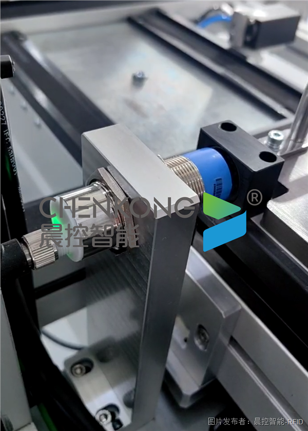

苏州某车载检测设备现场存在问题:
1. 涂装车间等恶劣环境下,RFID标签耐高温、抗化学腐蚀的特性显著优于条形码。
2. 动态数据写入,支持胎压、液位、温度等实时参数的更新,为预防性维护提供数据基础。
3. 在车载检测场景中,RFID标签可嵌入车辆关键部件(如轮胎、挡风玻璃、发动机舱),存储唯一识别码及动态数据。
晨控提供的解决方案:
1. 在每一个载具底部安装高频标签,RFID标签可以包含零部件的规格、序列号等详细信息。当载具进入加工位置时,RFID读写器可以自动读取标签上的信息,实现对产品的信息内容识别。
2. 通过与PLC、MES等系统的集成,RFID技术可以实现生产线的自动化和智能化。例如,当某个零部件被送到加工位置时,阅读器会自动读取其电子标签的信息,并将信息传输至PLC系统。PLC系统根据读取到的信息,控制加工设备的运行参数和加工过程,从而实现自动化加工。同时,还可以通过MES系统对生产过程中的数据进行实时监控和分析,以便及时调整生产计划和优化生产流程。
应用产品 晨控CK-FR03系列特点: l高集成度:集天线,放⼤器,控制器于⼀体的3合1型⾼频读写器 , l丰富的接口和协议:RS232、RS485、以太网。支持工业协议Modbus RTU、Modbus TCP、Profinet、EtherNet/lP、EtherCat以及自由协议TCPIP等。 l高防护等级:防护等级达到IP67,具有防水、防腐蚀、防干扰等特点,能够适应恶劣的工业生产环境。 l标准协议:工作频率为 13.56Mhz,符合 ISO15693 标准。
