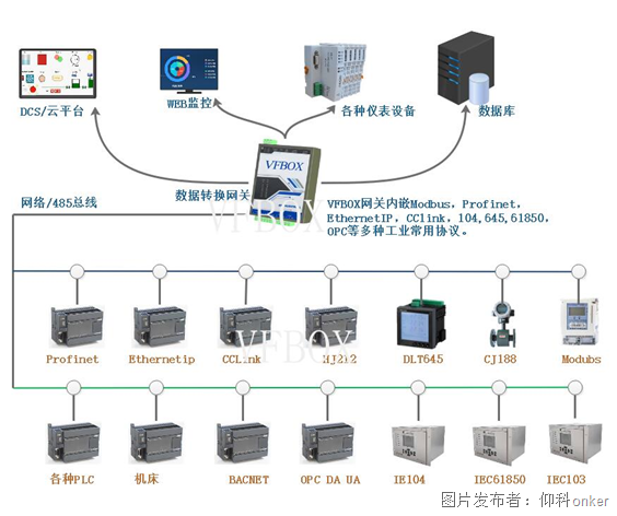

二、 VFBOX网关工作原理
VFBOX网关是协议转换网关,是把一种协议转换成另外一种协议。网关可以采集西门子,欧姆龙,三菱,AB PLC,DLT645,DLT698电表,modbus rtu tcp,环保的HJ212协议,opc ua和opc da,电力的IEC103 IEC104, IEC61850等,以及EthernetIP,Profinet IO,CCLink,EtherCAT现场总线协议,bacnet,MQTT,mysql,sqlserver数据库。不同型号的网关支持不同的协议,具体支持的协议参考网关侧面标签上的型号。依托500多种型号的网关产品,可以实现多种不同协议之间的互联互通。
网关连接在不同协议的设备之间,就像一个“翻译”,把一种设备支持的协议,转换成另一种设备支持的协议,从而实现两个不同协议的设备之间的数据交换。工作架构如下:

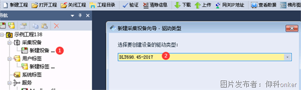

1.   打开VFBOX STUDIO软件。新建一个工程。可选的型号有:VB301-1100,VB301-1200,VB301-1400,VB302-2400,VB303-2400.
2.   新建设备,选择DLT698协议。

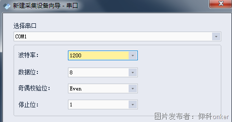

3.   选择和电表连接的网关上的串口。波特率设置成和电表保持一致。以实际电表的波特率为准,一般是1200或者2400,偶校验。有的电表是9600.

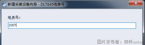

4.   输入12位的电表表号。必须是12位。不能确认可找电表厂家确认。如果网关只连接了一个电表,也可以输入AAAAAAAAAAAA,作为广播表号进行单个电表测试。

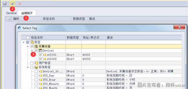

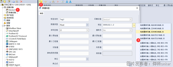

5.   按如下顺序,添加要采集的数据。可添加多个数据。
6.   如下为采集电表的三相电压。
7.   完成上述配置后,点击“下载”,把工程下载到网关中,点击“查看数据”,查看网关采集到的数据情况。

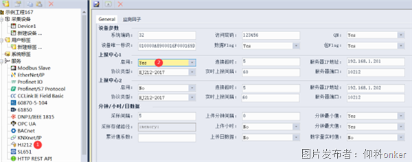

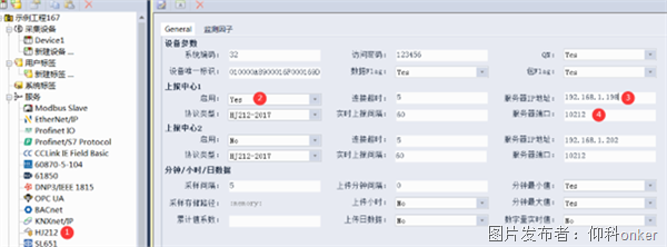

1.   到菜单“服务”下,点击HJ212,启用HJ212服务。网关可以上报到两个中心。如果只上报一个,则启用一个即可。
选项
说明
系统编码ST
环保平台提供
访问密码PW
环保平台提供。如果没有,则设置为空。
设备唯一标示MN
环保平台提供
QN,数据Flag,报Flag
环保平台如果不需要这些参数,则设置为No。没有特殊说明,使用默认Yes即可。
实时命令编码
使用默认2011
连接超时
默认5秒。网关5秒内不能和中心建立连接,会重新尝试建立连接。
服务器IP地址
服务器端口
环保平台的IP和端口
协议类型
一般选择HJ212-2007
实时上报间隔
默认60秒。网关每隔60秒上报一次实时数据。

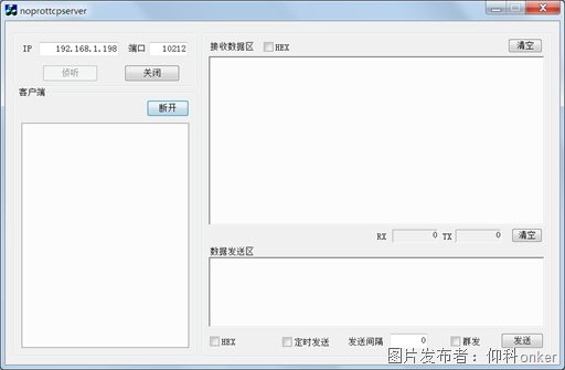

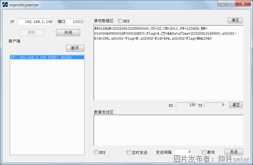

1.   在电脑上打开测试软件。把电脑的IP地址配置成192.168.1.198,并把IP配置成电脑的IP地址,端口填写10212,然后点击侦听。
2.   配置网关参数如下:
3.   把要上传的数据添加到“检测因子”下面。
4.   配置完成后,点击下载,把工程下载到网关中。
5.   关闭电脑上的防火墙和杀毒软件。
6.   等待一段时间后,软件会收到网关发送上来的数据。

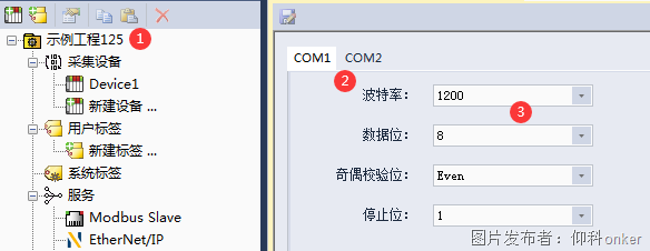

1.   如下可以修改网关串口的波特率。
