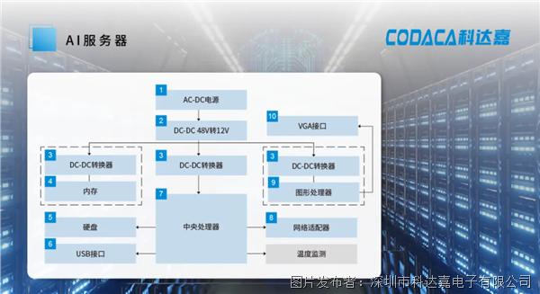

1.电源管理系统(DC-DC转换器、稳压电路)
AI服务器的核心部件,如GPU、CPU和AI加速芯片,对供电的稳定性和效率要求极高。为了满足这些需求,服务器通常采用高效的DC-DC转换器来提供稳定的电压输出,而电感器是DC-DC转换器中不可或缺的关键元件。降压DC-DC转换器中,电感量要求通常在0.1-0.68 μH之间,工作电流60A,饱和电流60A-120A,而尺寸需要控在12mm以内。电感器负责储存和释放能量,以平滑输入电压波动并提供稳定的输出电流,确保服务器能高效运行,满足数据中心海量数据的处理和存储需求。
2. 信号滤波与噪声抑制
在一次电源AC-DC转换器中,共模电感、磁珠和差模电感用于抑制高频噪声并确保信号完整性。例如,在220V AC 转DC电源中,电感器可以与电容配合形成低通滤波器,有效滤除高频纹波,从而为关键芯片提供更纯净的供电。此外,在高速信号传输线路中,差模或共模扼流圈也常被用作抗干扰元件,以消除共模噪声和差模干扰。

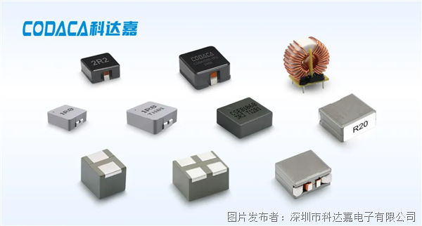

作为行业领先的磁性元件技术供应商,科达嘉为AI服务器领域提供灵活、可定制的电感解决方案,助力AI服务器高算力、低功耗发展。目前,科达嘉自主研发的多个种类、多个系列的电感器被AI服务器领域应用。包括用于AC-DC电源系统的可定制插件共模电感TCAB等系列;用于DC-DC转换器的紧凑型高饱和大电流电感CSBA、CSBX等系列,低损耗一体成型电感CSAB、CSEB、CSEC、CSHB、CSHN等系列或TLVR电感 CSFED系列。
