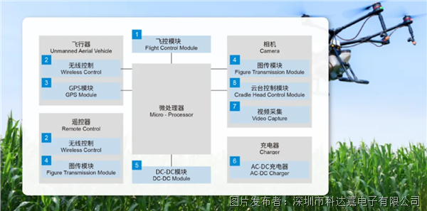

无人机应用框图
除此之外,无人机还有地面控制站、起落架、云台系统等,各部分相互协同,确保飞行的稳定性、灵活性和功能性。电感器在无人机系统中广泛应用,其需求的核心在于高功率密度、轻量化、高可靠性及高效率,因为这些特性直接影响到无人机的续航能力、稳定性和应用范围。

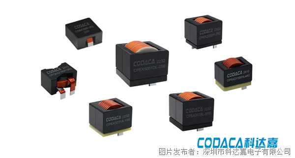

1、大电流电感
大电流电感主要应用于无人机电源管理系统中的DC-DC模块。具有高饱和电流、低损耗、高转换效率、高工作温度等特点,确保无人机的性能及续航能力。
推荐型号:CSBX、CPEX、CPEA、CPRX、CPRA、CPQA等。
以科达嘉超级大电流磁粉芯电感CPEX、CPEA、CPRA等系列为例,产品采用扁平线圈绕组与自主研发的低损耗金属磁粉芯材料设计,极低的直流电阻和电感损耗,低温升、高效率,能够长时间稳定工作于大电流应用场合。优异的直流偏置能力和软饱和特性,可以处理瞬间尖峰电流,饱和电流最高可达350A,充分满足无人机大功率部件小体积、高功率密度设计需求。

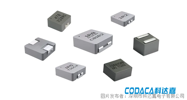

2、一体成型电感
一体成型电感主要应用于无人机飞控模块、GPS模块、DC-DC模块等。科达嘉一体成型电感采用科达嘉自主研发的低损耗合金粉末压铸,低损耗,高效率,应用频率宽,可将蜂鸣噪声降低至超低。采用轻薄型设计,节省PCB空间,适合高密度贴装,且具有很强的抗机械冲击和振动能力,满足无人机对轻量化、小体积、高功率密度、高稳定性等需求。
推荐型号:CSAG、CSAC、CSAB、CSEB、CSHB等。

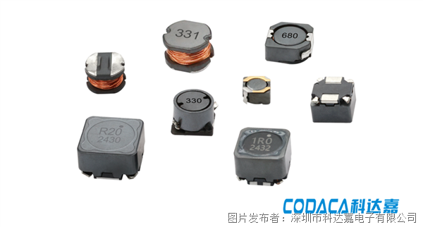

3、贴片功率电感
科达嘉贴片功率电感主要应用于飞控模块、GPS模块等。在飞控系统可满足对小尺寸、大电流、抗震性能等需求。
推荐型号:SP、SPQ、SPBL等。

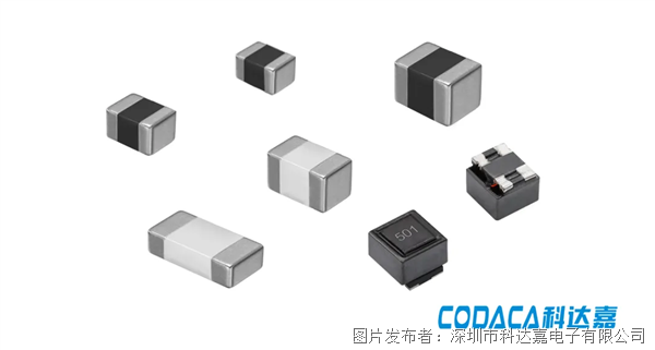

 4、其他EMI滤波元件
磁珠及共模电感等EMI滤波元件主要应用于无人机系统的通信、无线控制、图像传输、传感器等系统,常用于抑制高频噪声和共模干扰,以确保信号传输的稳定性。这些系统要求滤波元件采用EMI设计,具有较强的抗干扰特性,在高频环境下要能保持稳定的电气性能,确保数据的实时处理和快速传输。
推荐型号:SQH、CPB、CFB、CFI、CCI等。
