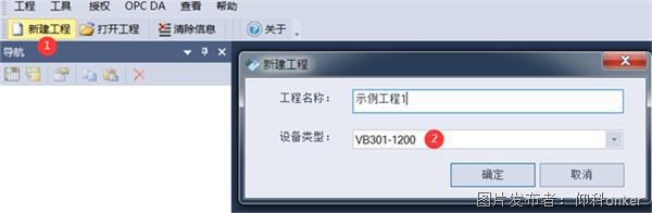

1.   打开VFBOX STUDIO软件。新建一个工程。设备类型参考网关侧面的标签。可选的型号有:VB301-1100,VB301-1200,VB301-1400,VB302-2400,VB303-2400.

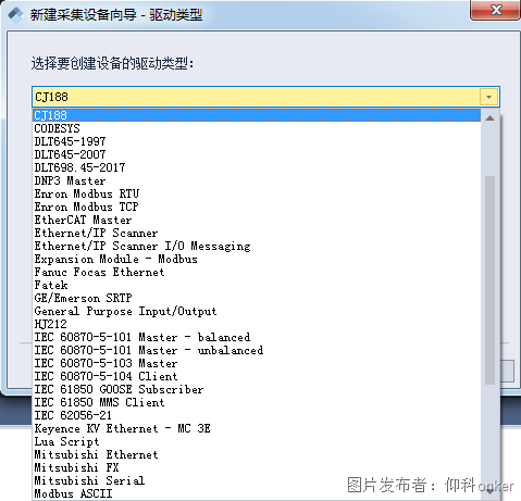

2.   新建设备,选择CJ188协议。

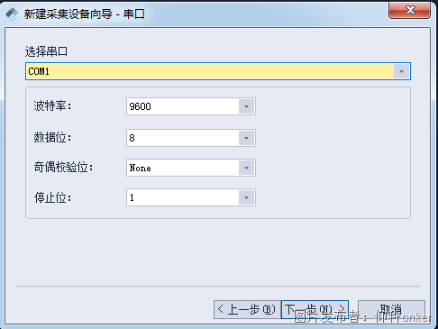

3.   设备名称根据自己的需求更改,选择连接的网关上的串口。

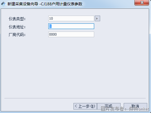

4.   计量仪表参数按实际填写

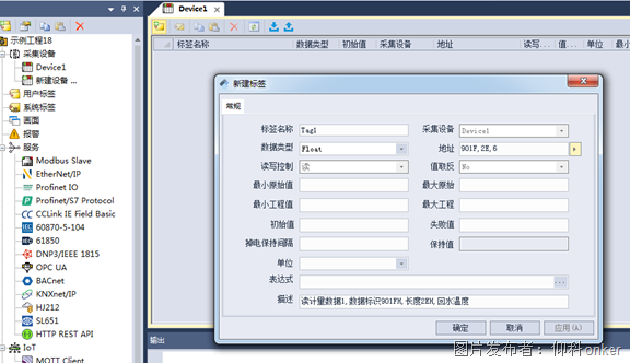

5.   添加要采集的数据。可添加多个数据, 点开地址查看

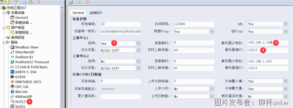

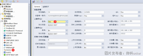

1.   到菜单“服务”下,点击HJ212,启用HJ212服务。网关可以上报到两个中心。如果只上报一个,则启用一个即可。
选项
说明
系统编码ST
环保平台提供
访问密码PW
环保平台提供。如果没有,则设置为空。
设备唯一标示MN
环保平台提供
QN,数据Flag,报Flag
环保平台如果不需要这些参数,则设置为No。没有特殊说明,使用默认Yes即可。
实时命令编码
使用默认2011
连接超时
默认5秒。网关5秒内不能和中心建立连接,会重新尝试建立连接。
服务器IP地址
服务器端口
环保平台的IP和端口
协议类型
一般选择HJ212-2007
实时上报间隔
默认60秒。网关每隔60秒上报一次实时数据。
“分钟/小时/日数据”是发送相应的分钟,小时,日数据给环保平台。此功能为选配功能,标准网关不包含此功能,如有需要,请联系客服开通。
选项
说明
采集间隔
默认5秒。网关采集外部设备数据的间隔。
上传分钟间隔
单位:分钟。
上报分钟数据的间隔。
上传小时
设置成Yes,则上报小时数据。
上传日数据
设置成Yes,则上传日数据
分钟最大值
分钟最小值
设置成Yes,则上报这两个数据
数字量实时值
设置成Yes,则对数字量不做平均计算,上报实时值。
累积值系数
数据放大的倍数。如填写10,则上报的值都放大10倍。

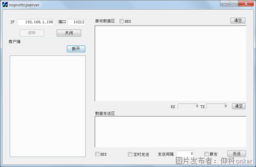

1.   在电脑上打开测试软件。把电脑的IP地址配置成192.168.1.198,并把IP配置成电脑的IP地址,端口填写10212,然后点击侦听。
2.   配置网关参数如下:

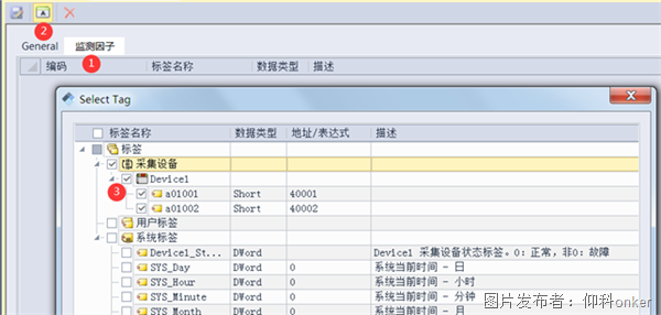

3.   把要上传的数据添加到“检测因子”下面。

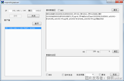

5.   关闭电脑上的防火墙和杀毒软件。
6.   等待一段时间后,软件会收到网关发送上来的数据。
