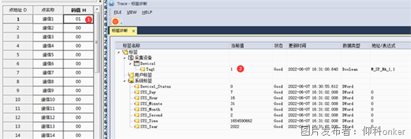

四、 配置VFBOX网关采集IEC104设备数据

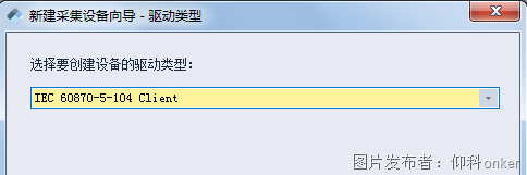

1.   打开VFBOX STUDIO软件。新建一个工程。, 可选的型号有:VB301-1100,VB301-1200,VB301-1400,VB302-2400,VB303-2400.

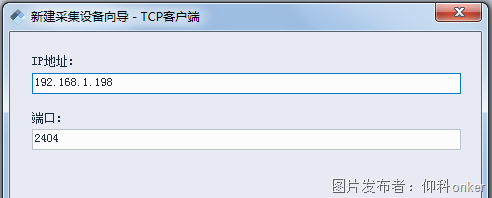

2.   新建设备,选择IEC104 Client

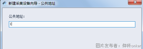

3.   公共地址改成1,和模拟软件保持一致。

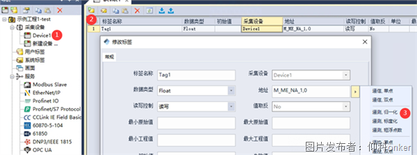

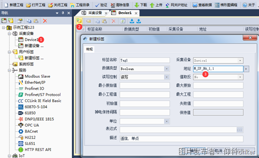

4.   添加要采集的数据。在3处输入IEC104遥信,单点,点位置是1的数据。
5.   完成上述配置后,点击“下载”,把工程下载到网关中,点击“查看数据”,查看网关采集到的数据情况。

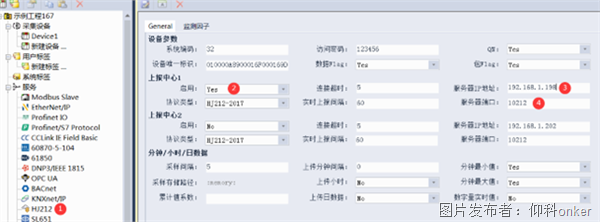

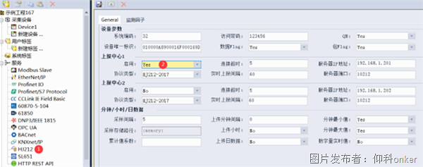

1.   到菜单“服务”下,点击HJ212,启用HJ212服务。网关可以上报到两个中心。如果只上报一个,则启用一个即可。
选项
说明
系统编码ST
环保平台提供
访问密码PW
环保平台提供。如果没有,则设置为空。
设备唯一标示MN
环保平台提供
QN,数据Flag,报Flag
环保平台如果不需要这些参数,则设置为No。没有特殊说明,使用默认Yes即可。
实时命令编码
使用默认2011
连接超时
默认5秒。网关5秒内不能和中心建立连接,会重新尝试建立连接。
服务器IP地址
服务器端口
环保平台的IP和端口
协议类型
一般选择HJ212-2007
实时上报间隔
默认60秒。网关每隔60秒上报一次实时数据。
“分钟/小时/日数据”是发送相应的分钟,小时,日数据给环保平台。此功能为选配功能,标准网关不包含此功能,如有需要,请联系客服开通。

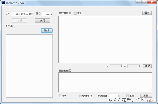

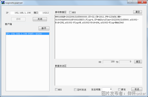

1.   在电脑上打开测试软件。把电脑的IP地址配置成192.168.1.198,并把IP配置成电脑的IP地址,端口填写10212,然后点击侦听。
2.   配置网关参数如下:

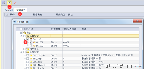

3.   把要上传的数据添加到“检测因子”下面。
4.   配置完成后,点击下载,把工程下载到网关中。
5.   关闭电脑上的防火墙和杀毒软件。
6.   等待一段时间后,软件会收到网关发送上来的数据。

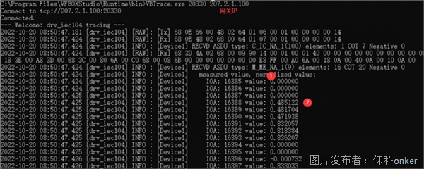

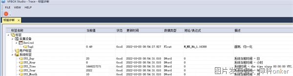

七、获取104设备的数据地址
1.   网关连接到104设备。如果需要网关采集遥测的值,首先建一个遥测标签。下载到网关中运行。
2.   打开“工具”-“命令行”,输入vbtrace 20330 网关IP,回车,可以看到网关采集到的数据和地址。

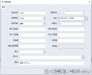

3.   假设要采集如上图的M_ME_NA_1,地址16388,则填写如下的标签地址。
4.   下载后,网关可采集的数据如下:
