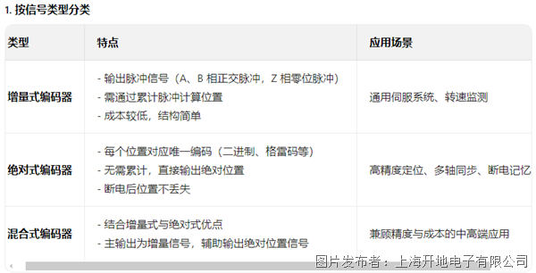

二、编码器的主要类型 根据工作原理和输出信号类型,编码器可分为以下几类:
