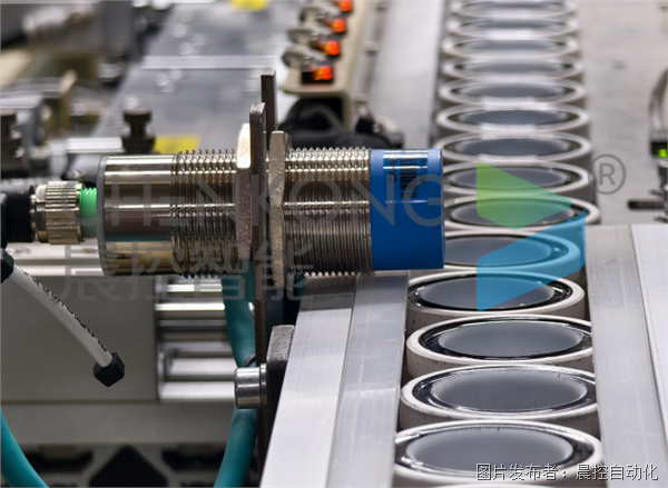

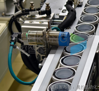

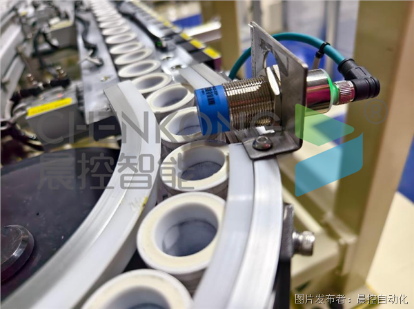

●非可视与抗干扰识别:无需光学对准,可穿透绝缘层等非金属遮挡物读取标签,适应拖链线密集堆叠、高速移动的物料传输场景。
●极端环境适应性:圆柱电池托杯RFID标签满足烘干、热压等高温工序需求;防护等级 IP67,可抵御电解液溅蚀与高压清洗。
●识别面无需固定:圆柱电池托杯RFID标签配合RFID可360°无死角识别,无论运行过程托杯如何旋转都可精准识别
在实际应用中,每个圆柱电池托杯RFID标签和圆柱电池都有一个唯一编码,进料工位的RFID读卡器可实现将圆柱电池与圆柱电池托杯RFID标签绑定,在工位流转中可通过进出料口安装RFID读卡器来识别读取托杯数据,上传到上位系统形成溯源数据。通过这种方式。实现了对圆柱电池生产全过程的实时监控与管理,有效提高了生产效率和产品质量。
应用产品
为满足圆柱电池生产需求,晨控智能推出了CK-FR03系列 RFID 产品,该系列产品具备以下特点:
●高度集成化设计:集天线、放大器、控制器于一体,采用先进的集成芯片技术,实现了设备的小型化与高性能。这种高度集成的设计不仅减少了设备的体积和重量,方便安装在空间有限的生产设备上,还降低了设备间的连接复杂度,提高了系统的稳定性和可靠性。
●便捷安装与灵活部署:产品体积小巧,结构紧凑,安装方式灵活多样,适配拖链线狭窄空间安装,减少线缆排布复杂度
●标准通讯协议与接口:遵循标准的工业 ProfiNet、EtherNet/IP、EtherCAT等工业通信协议,支持以太网接口。这种标准化的设计使得 RFID 系统能够与多种品牌PLC通讯无缝对接,实现数据的实时传输与共享,为生产调度和质量管控提供及时的数据支持。
●高防护等级:防护等级达到 IP67,具备卓越的防水、防尘、防油污和防腐蚀性能。
●高速读取:工作频匹配拖链线的高速生产节拍率。
