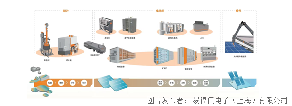

     光伏产业链涵盖硅料提纯、晶体生长、切片加工、电池片制造、组件封装及系统集成六大核心环节。上游单晶炉通过高温熔炼形成高纯度硅锭,切片机将其精准切割为薄如发丝的硅片;中游经制绒清洗、扩散镀膜、丝网印刷等工艺将硅片转化为高效电池片;下游通过串焊层压、装框测试组装成光伏组件。每一环节的精度与稳定性都直接影响终端产品的发电效率与使用寿命。

     自动化技术正深度重构光伏生产体系以达成目标,其价值不仅在于提升良品率,更在于通过数据闭环实现工艺优化与能耗管控,为行业降本增效提供核心支撑。针对光伏制造的特殊挑战,ifm以全流程智能传感与系统方案赋能产业升级。
生产设备智能监控与保障
稳定运行,提升良率
01 冷却循环系统监控

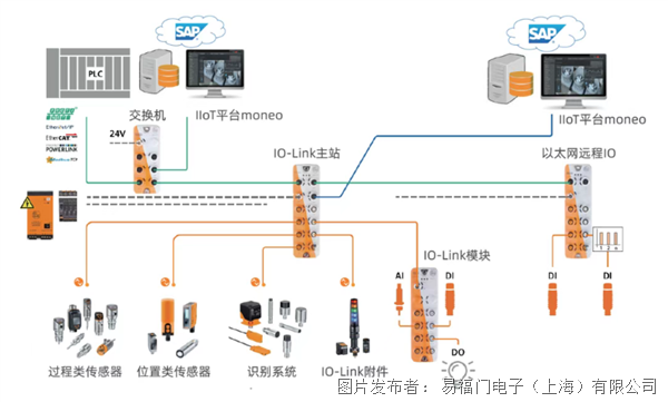

     单晶炉、切片机主轴等关键设备对冷却系统的温度、压力及流量稳定性要求严苛,其波动直接影响设备寿命、切片质量和成品率。ifm提供高精度、高可靠性过程传感器实时监测这些冷却参数,并通过IO-Link实现数据透明化,确保设备在安全范围内运行,避免过热/过冷损伤,显著延长使用寿命并稳定生产工艺。
02 快速精准温控
     单晶炉、扩散炉等关键设备对温度极为敏感,环境湿气及温漂易引发测量失准,导致能源浪费、材料损耗及性能波动。ifm温度传感器采用高精密检测元件,配合一体式不锈钢外壳设计,在提供快速且高精度温度检测的同时,有效抵抗环境湿气对于传感器的影响。同时,ifm温度传感器可以保障复杂工况下的长期稳定性,实现关键工艺点精准控温,提升电池转换效率并减少能耗与报废,切实降本增效。
03 高精度到位检测
     硅片、电池片及组件的几何尺寸与位置精度要求严苛,环境光干扰或材料光学特性差异易致传传感器误判,引发产线停机或次品。ifm O5D系列光电开关基于光飞行时间测量原理,具备大检测范围与可见红色光斑,其强效背景抑制功能无视目标颜色差异,精准保障硅片或载具的定位与传输控制,显著减少停机与废品,确保产品一致性。
04 酸碱等腐蚀环境
     制绒清洗中的强酸强碱、电池叠片工艺产生的有毒气体,对设备腐蚀性强,处理不当危害环境与人员安全,影响生产连续性。ifm提供超高防护等级的传感器,可靠监测排气系统中气体的流量、温度及阀门状态,确保废气处理系统稳定运行,保障设备在腐蚀环境中的耐久性,降低维保频次与成本。
05 超纯水设备数字化
     制绒与扩散等工艺对超纯水纯度要求严苛,水质波动直接影响硅片清洁度及电池性能,传统监测难达实时精度。ifm为超纯水设备提供数字化监测方案:卫生型传感器实现关键参数精准监测,数据通过IO-Link无缝集成至水处理控制系统,确保超纯水水质持续稳定达标,延长设备寿命,助推硅片性能提升。
全流程物料追踪与追溯 (RFID)
透明可控,提升质量
     光伏电池片生产流程长、工艺复杂,物料追溯困难影响质量管控。ifm提供多元化RFID系统,包含各种尺寸、材质的读写头和天线。创新的IO-Link+RFID组合方案集成布线,高效读写标签数据并实时上传至PLC/MES,实现全流程精准追溯,确保工艺合规性,快速定位问题根源并优化生产流程。
智能内部物流
柔性高效,优化运营
     光伏行业内物流中大量使用AGV以实现整线自动化生产。ifm 3D视觉产品赋能AGV有效避障,结合振动监测保障运行稳定,并通过RFID技术实现物料全流程追踪,全面提升运输效率与生产管理精度。

     数字化工厂集成自动化系统,通过传感器、阀门等设备实时采集数据并转化为决策依据,驱动流程优化、远程监控与设备状态预测。ifm通过IO-Link数字通信释放设备数据潜力,结合IIoT平台moneo实现深度生产洞察与精准控制,赋能工厂管理效能持续优化。
