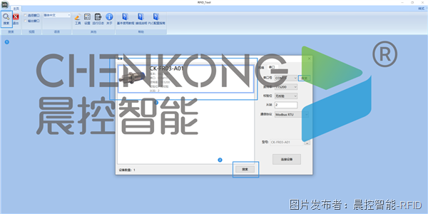

1、搜索设备
打开RFID_TOOL软件
点击搜索,搜索设备
搜索到设备后,双击设备连接
2、配置设备
在配置页面设置好通讯参数
点击保存,重启设备保存

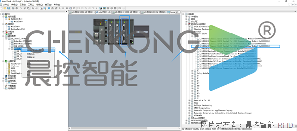

PLC模块配置:
1、添加模块

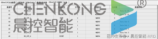

右键EtherCAT Master,打开EtherCAT组态图
找到LX-CM004(RS485模块)添加到PLC配置中

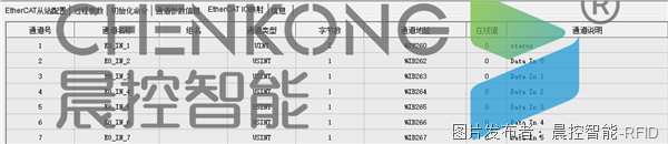

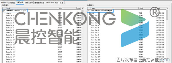

程序例程说明:

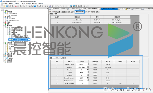

1、模块 LX-CM004 的通道 1 参数配置如下:

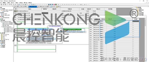

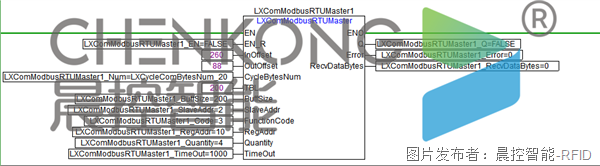

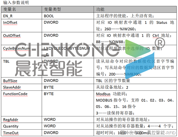

PLC程序:
程序操作举例:
写入寄存器16:
将需要写的数据放到缓存区中(例子:%WM200)
将指令改成16写指令
触发程序EN_R

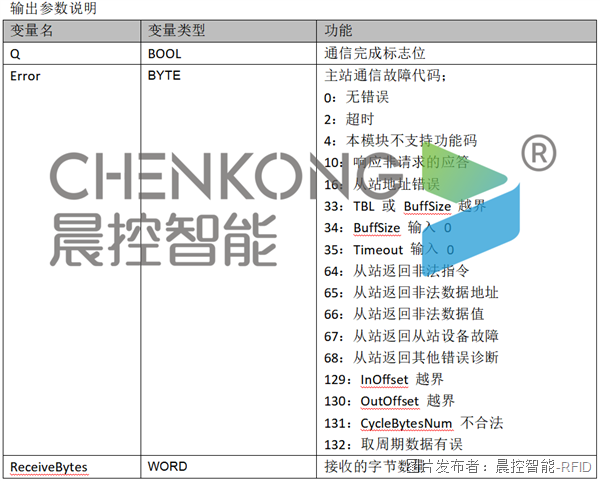

Q置位完成,写数据完成

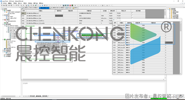

读取寄存器03:
将指令改成03读指令
触发程序EN_R
Q置位完成,读数据完成
读取数据放到缓存区中(例子:%WM200)
