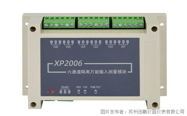

迅鹏自主研发生产的XP2006数据采集模块,6通道隔离输入,每个通道都可以独立、自由设置为测量电压信号(0-5V、±100mV、±20mV等)、电流信号(0-10mA,4-20mA等)、电阻信号、温度(Pt100、Cu100、K偶、R偶、S偶等)等。数据采集模块要参数组态和测试通讯,首先需要把通讯线接好,拿USB转485串口线,一头接在电脑上,一台接在采集模块的485端子上。
打开配套软件,首先点从文件导入,把文件列表导入,再点系统参数设置,根据实际选择串口号,其他参数都跟模块默认的一样不需要更改。然后选择参数读写,这里就可以对采集模块进行组态。需要注意的是组态前需要先给管理密码写入1111其他参数才能写入成功。在写入参数值一栏,将需要更改的参数依次修改,然后点击写入设备即可。最后点击测量值检测,根据需要修改测量时间间隔,单位是ms,然后点击开始测量,读取值参数一栏就是对应通道的测量值。
