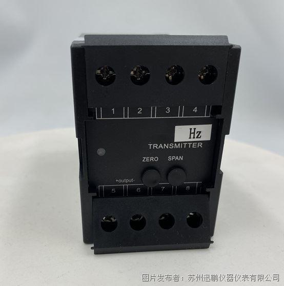

频率变送器是测量交流电信号的频率,经隔离变送输出为线性的直流信号,再输送给远程装置、计算机或自动化控制系统等,它采用的是35mm标准导轨或者底座螺钉安装。频率变送器对于工业和电力系统的运作来说是非常重要的仪表设备。
我们在选择频率变送器时,是需要知道频率范围和频率电压范围的,这些参数在产品的标签上都会标注清楚。那为什么需要知道频率范围外,还需要知道频率电压的范围呢?
首先,我们了解下频率变送器的工作原理,频率变送器是基于频率电压转换,通过将输入信号的频率转换成相应的电压输出而实现的。在交流电路中,频率和电压有着密切的关系,频率是指一个电信号振荡的周期数,而电压是这个周期内的电信号的幅度。当频率变化时,这个振荡的周期会改变,从而导致电压的幅度也发生了改变。
在频率变送器中,输入信号通常是一个频率范围内的方波信号或脉冲信号,这些信号一般来自于传感器、仪表或其他设备,频率变送器的主要任务是将这些输入信号转换为相应的电压信号,以便在控制系统中作进一步的分析和处理。这种转换是通过内部的频率电压转换来实现的。
所以说,我们在选择频率变送器的时候,不仅需要知道频率的范围,也需要知道频率电压的大小,才能匹配实际需求,进行精准测量。
