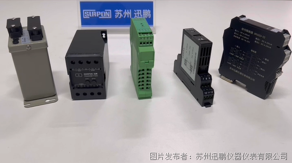

隔离变送器在工控行业应用的非常普遍,主要用于信号传输、隔离、转换,有抑制干扰,提升系统稳定性及保护电路上的重要设备等作用。那我们在选择符合现场要求的隔离变送器时,应该注意哪些问题呢?今天就带大家了解下影响隔离变送器选型的几个主要因素。
第一点:外壳材质。一般分为两种:铁壳和塑料外壳。在电厂里面,一般选用铁壳材质的隔离变送器,因为电厂存在的电磁干扰比较多,而铁壳本身抗干扰的性能更好些,所以铁壳在发电厂、变电厂运用的更广泛。
第二点:外形尺寸。外形尺寸一般是受安装条件的影响,我们提供了多种厚度的隔离变送器供大家选择,55mm、22.5mm、18mm、超薄型12.7mm等等。
第三点:安装方式。一般分为两种:标准的35mm导轨式安装和螺钉安装。
第四点:隔离变送器的结构类型。隔离变送器有一体式的,也有主体和底座是插拔式的。插拔式的比较方便维修更换,在更换变送器主体的时候不需要拆线再重新接线,保留底座直接更换主体就可以了。
最后,我们要确认一下具体的输入、输出、工作电源这些参数,从而来选择对应的隔离变送器。
综合以上几点,我们就能准确地把握隔离变送器的选型啦。
