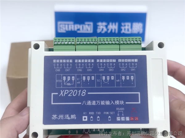

信号采集模块又称为数据采集模块、I/O模块、输入/输出模块等,它主要用于远程数据采集、仪表转换、过程监控等方面。下面给大家展示一款苏州迅鹏的信号采集模块XP2018。
这是一款8通道的信号采集模块,可输入多种信号,每个通道都可以独立自由设置,如测量电压信号(1-5V、0-5V等)、电流信号(0-20mA、4-20mA等)、电阻信号还有热电阻信号(如Pt100)、热电偶信号(如K型热电偶)等等。XP2018信号采集模块安装于35mm的导轨上,其测量精度是0.2级。
XP2018信号采集模块产品采用的是标准Modbus通讯协议以及RS485通讯接口,可以直接与各种组态软件、人机界面、PLC等相连,除了可以独立的进行数据采集外,也可以作为PLC、DCS的扩展模块使用。
我们通过观察它的面板可知,如图上面为输入端子共有8个通道,下排显示有RXD是通讯接收指示灯,TXD是通讯发送指示灯,POW/SET是电源和操作指示灯,指示灯左侧的K1按键是通讯的特殊功能键,当按住该按键上电时,信号采集模块按默认通讯参数进行通讯,模块的底部标有RS485通讯接口,(红色字体)DC指的是工作电源DC24V。
