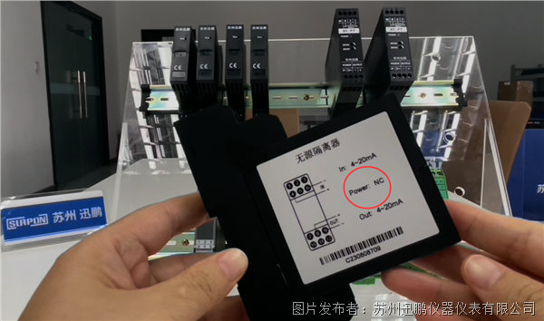

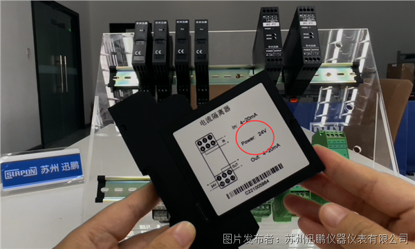

电流隔离器接收来自现场变送器输出的电流信号,隔离后输出到控制系统侧的PLC或DCS中;按照工作电源供电型式,电流隔离器可分为无源电流隔离器和有源电流隔离器;无源电流隔离器是指隔离器不需要提供独立的工作电源,工作能量来自隔离器输入回路;有源电流隔离器是指需要给隔离器提供独立的工作电源,一般为DC24V或AC220V。通常有源电流隔离器会被默认叫作电流隔离器。
下面我们主要介绍一下,相较于有源电流隔离器,无源电流隔离器的优点有哪些。
优点一:接线简单、使用方便、成本低
由于不需要接电源线,减少了现场工程师的接线工作量,系统调试和维修也方便;同时也节省了直流电源模块、电源线材、线缆敷设人工的费用,使得施工难度和成本大大降低。另外,无源电流隔离器没有了电源部分的电路,自身使用的元器件减少,因此相较于有源隔离器,无源电流隔离器自身成本也更低。
优点二:温度漂移小、节能环保
通常有源电流隔离器的功耗在1W左右,而无源电流隔离器的功耗只有几十mW,正是由于功耗小,隔离器基本不发热,温升更小,温漂也更小,半导体元器件受温度的影响也减少,因此,无源电流隔离器可靠性更高、使用寿命也更长。
优点三:抗干扰能力更强
我们知道,隔离器的一个主要功能即为抗干扰,工业现场的工作电源模块因自身性能、同时给多种仪表及设备供电、以及现场环境存在电磁辐射等 原因,导致工作电源中通常会有干扰信号存在,而无源电流隔离器因为不需要接入工作电源,所以避免了受到来自电源的干扰,增强了其抗干扰能力,尤其是共模干扰。
