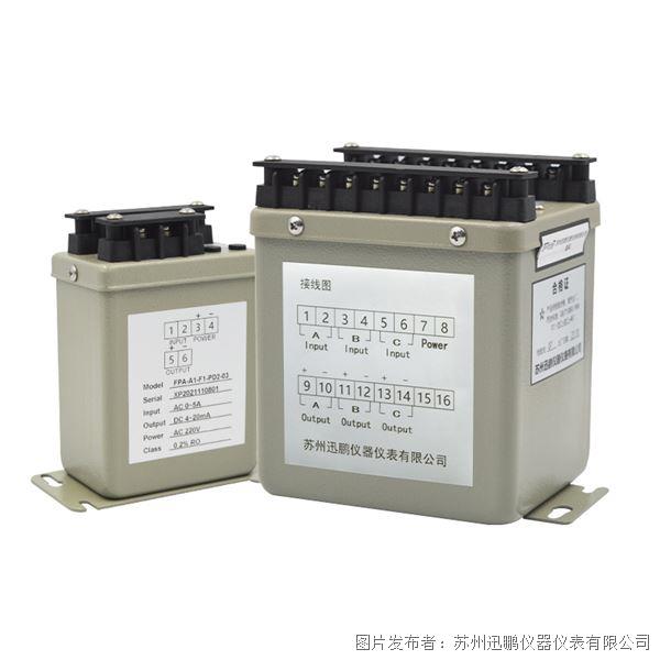

铁壳的FPA单相/FPAX三相交流电流变送器,相对塑壳的电流变送器来说屏蔽性好,不受电机和对讲机干扰,它采用螺钉安装,性能稳定,接线端子大,更安全。特别适用于强电系统发电厂发变组与励磁控制系统。因电厂、变电站等具有复杂电磁干扰的现场,所以这些特殊的地方应选用具有良好抗干扰性能的,并且符合电力行业相关技术标准的设备装置。

FPA交流电流变送器是一种将被测量参数(交流电流),经隔离按线性比例转换成直流电流或电压(电能脉冲输出)的测量仪表。
测量:单相/三相交流电流
输入范围:5Aac,1Aac
精度:±0.2%RO
输出:4~20mAdc,0~10Vdc等模拟量信号
工作电源:AC220V±10%或AC/DC24~265V
安装方式:35mm标准导轨、底座螺钉安装

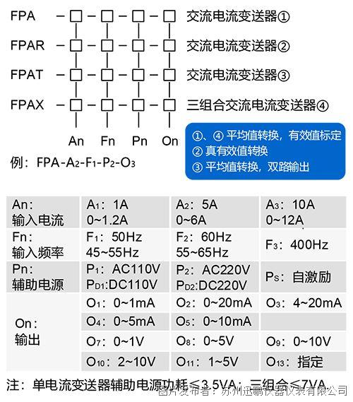

三、FPA交流电流变送器的选型代码
