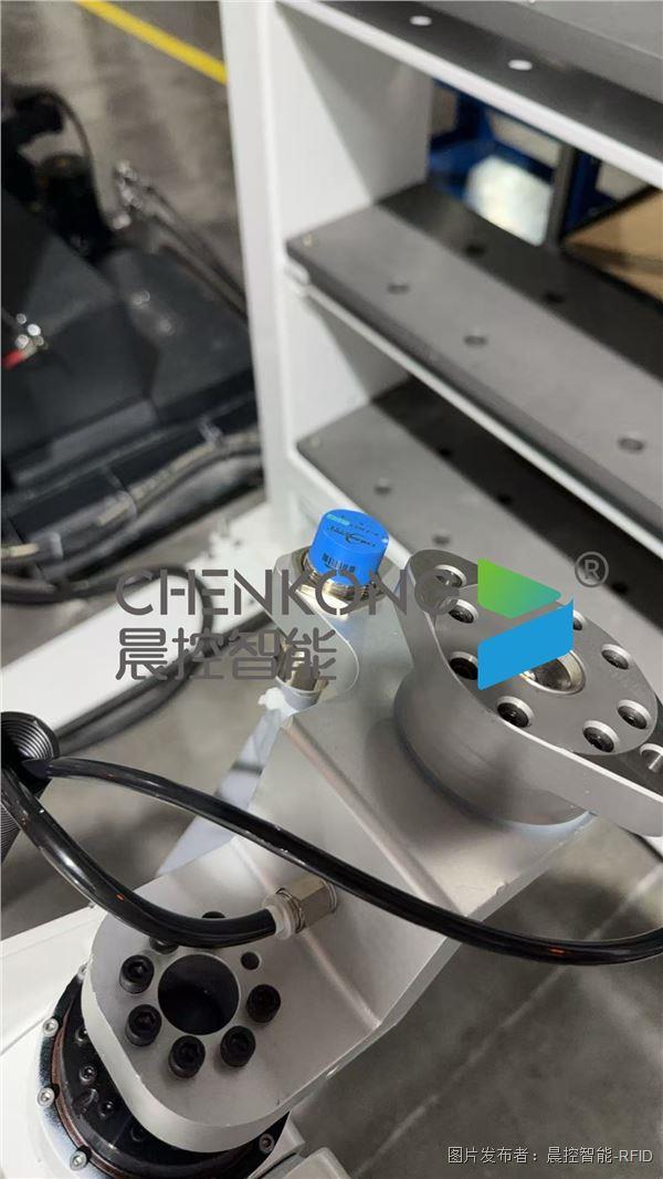

某机械臂现场存在的问题:
(1)传统机械臂依赖视觉识别或预设程序完成物料抓取,但在复杂环境或动态场景中易出现误判。
(2)需要与机械臂的精准操控能力深度融合,正在重构工业生产中的物料搬运、仓储管理相结合。
晨控提供的解决方案:
(1)RFID技术的引入,通过为每个物料赋予唯一电子身份标识,使机械臂具备"感知-决策-执行"的闭环能力。在汽车零部件焊接产线中,机械臂通过RFID读写器实时读取工件标签信息,自动匹配焊接参数,
(2)通过与PLC程序的集成,RFID技术可以实现生产线的自动化和智能化。例如,当某个零部件被送到加工位置时,读卡器会自动读取其电子标签的信息,并将信息传输至PLC系统。PLC系统根据读取到的信息,控制加工设备的运行参数和加工过程,从而实现自动化加工。同时,还可以通过系统对生产过程中的数据进行实时监控和分析,以便及时调整生产计划和优化生产流程。
应用产品 晨控CK-FR03系列产品特点: l高集成度:集天线,放⼤器,控制器于⼀体的3合1型⾼频读写器。 l丰富的接口和协议:RS232、RS485、以太网。支持工业协议Modbus RTU、Modbus TCP、Profinet、EtherNet/lP、EtherCat以及自由协议TCPIP等。 l高防护等级:防护等级达到IP67,具有防水、防腐蚀、防干扰等特点,能够适应恶劣的工业生产环境。 l标准协议:工作频率为13.56Mhz,符合ISO15693标准。
