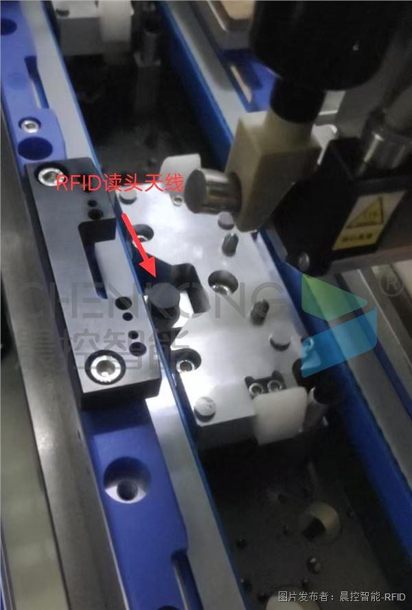

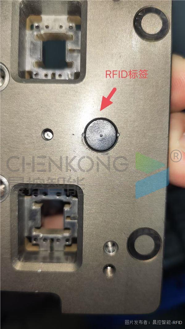

(1)RFID技术的引入,通过为每个物料载具安装识别标签(唯一电子身份标识),使每个加工环节具备"感知-决策-执行"的闭环能力。在加工过程中,相应工位通过RFID读写器实时读取工件标签信息。
(2)将 RFID 技术与 PLC 程序相集成,能让生产线实现自动化与智能化。具体来说,当某个零部件被输送到加工位置时,读卡器会自动读取其电子标签内的信息,并把这些信息传送给 PLC 系统。随后,PLC 系统会依据读取到的信息,精准控制加工设备的运行参数和加工流程,从而完成自动化加工,与此同时,通过系统还能对生产过程中的数据进行实时监控和分析,这样一来,工作人员可以及时调整生产计划,不断优化生产流程。

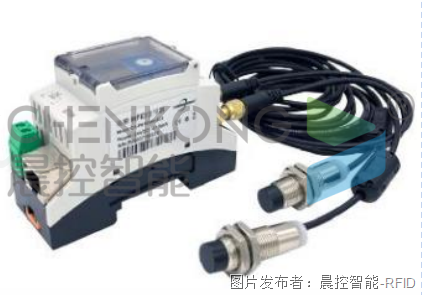

晨控CK-FR102ANS系列产品特点:
是一款基于射频识别技术的高频RFID标签读卡器,小巧且简易安装,用户只需通过RS232/RS485或以太网通信接口接收数据便能完成对标签的读取操作,而无需理解复杂的射频通信协议。标准协议:工作频率为 13.56Mhz,符合 ISO15693 标准。
