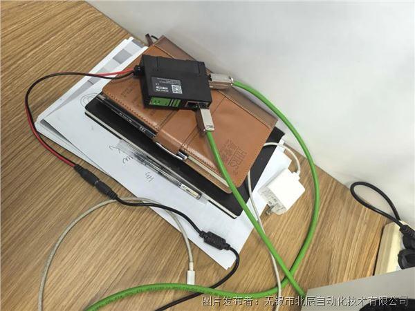

产品包装严实,中间加了好几个标准泡沫来防止设备损坏,模块外观采用的黑绿搭配色,严肃、科技感十足。产品说明书细致详尽,功能齐全,对照实践很好上手。

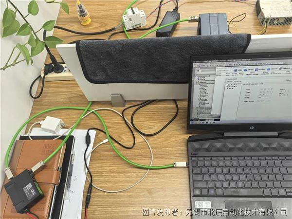

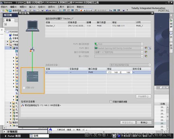

1.网络耦合设置
在立体库控制柜中部署XCNet-PN,LAN1口接入PLC网络(S7-1200),LAN2口连接仓储管理系统服务器配置端口映射,实现跨网段透明传输。
2.协议转换与数据对接
启用ModbusTCP从站功能,将PLC数据寄存器映射为Modbus地址,供第三方系统调用。通过BCNetS7协议实现与WMS系统的实时库存数据同步,支持OPC UA接口对接。
