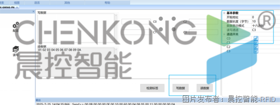

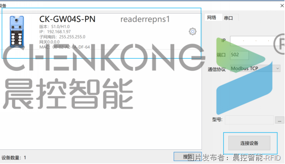

配置设置: 1、连接设备
打开配置软件,搜索设备后,
选择设备连接
2、设置映射内存
在配置中设置映射内存128
点击保存,断电重启读卡器配置完成

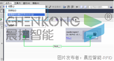

1、安装GSD文件
打开博途 -> 选项 -> 管理通用站描述文件GSD
选择GSD文件点击安装

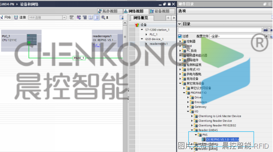

2、创建工程
(1)打开软件 -> 创建工程 -> 添加新设备(PLC) -> 设备和网络管理 -> 找到“CkenKong Reader Device” -> 左击“CK RE/PNS V4.4.0.X”拉到左侧

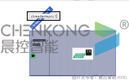

(2)双击“ckreaderrepns1”修改名字为“ckreaderrepns1”如果有多个读卡器修改为“ckreaderrepns1”,“ ckreaderrepns2”,“ ckreaderrepns3”,依次。(注意组态名称不能有中文、符号)

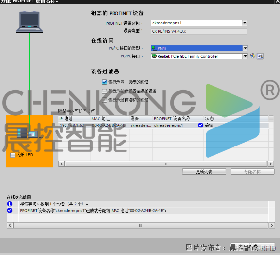

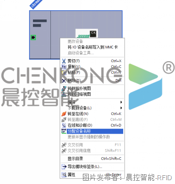

(3)右击——分配设备名称
(4)依次分配每个设备名称
注:读卡器不能连接,连接后会搜索不到

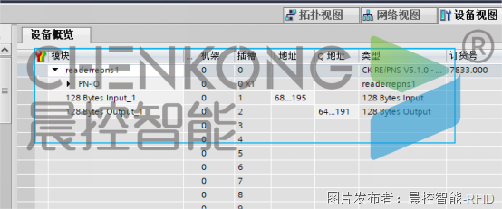

(5)配置映射内存(例子是配置128字节)
128字节

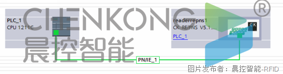

(6)下载程序到PLC,读卡器连接成功亮绿灯。

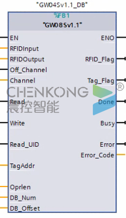

3、功能块使用说明

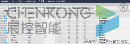

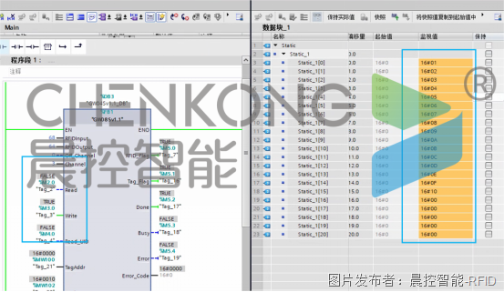

(1)写操作例子
1先将数据写入写数据块中
2触发写入操作
3等待操作完成置位,即数据写入到标签完成

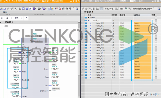

(3)读操作例子
1触发读取操作
2等待读取操作完成
3读取完成后在读数据块中取读取到的数据
