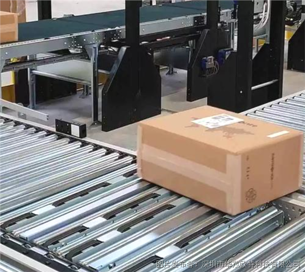

物流输送环节是通过滚筒输送线、皮带输送线、链板式输送线其中一种输送方式进行的。高自动化的输送方式可以减少人工搬运、提高效率。

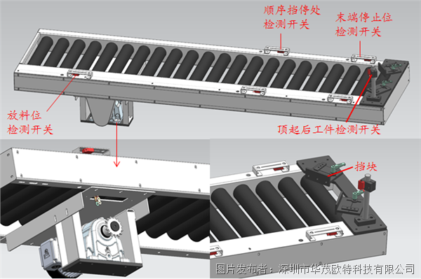

滚筒输送线工作流程
① 上一段工序的机械手将工件放到放料为;
② 工件随着滚筒线向右移动,到达顺序当即机构后,由顺序当体机构一次放一个工件到取料位;
③ 顶升机构将工件顶起,由下一道工序的机械手取走。
解决方案

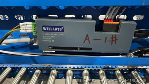

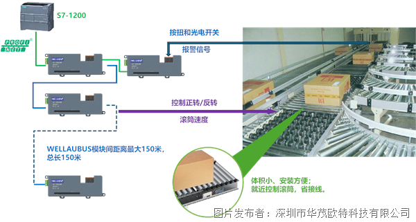

此案例使用的是西门子主机和TIN行业专机模块通过Profinet总线协议进行通讯,模块通过接收放料位、顺序挡停、末端停止位、顶起后工件等位置检测开关的信号,从而控制电机的正反转和滚筒速度。
