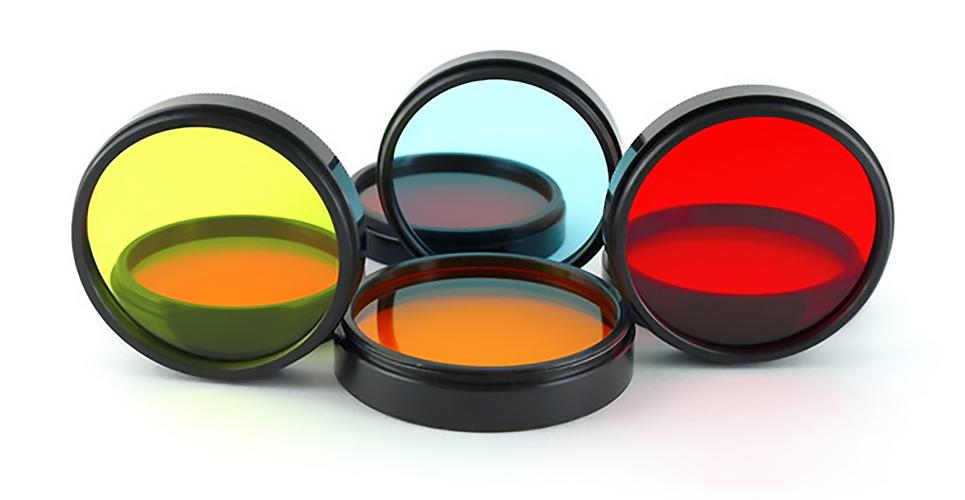

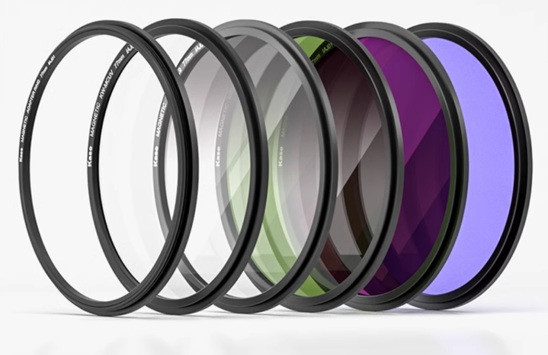

一、滤镜:选择性透光机制强化特征对比
滤镜是一种通过波长选择性透光实现光线调控的光学元件,其核心功能在于抑制非目标波段的光信号,提升目标特征与背景的对比度。从光学原理来看,滤镜基于材料对特定波长光的吸收或反射特性,仅允许预设波段的光线通过。
例如,在红色背光检测场景中,产品表面可能因环境光(如日光、车间照明)的混入导致成像模糊。这时候,在镜头前加装一个滤镜,它就像一个精准的“筛子”,将除了红光以外的其他光线都过滤掉。这样一来,图像的轮廓变得更加清晰,特征对比度显著提升。这种方式不仅帮我们有效避免了背景光对成像的干扰,还让目标物体的特征更加明显,使视觉检测变得更加精准。

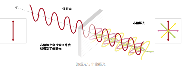

二、偏振片与偏光镜:偏振态调控消除表面反光

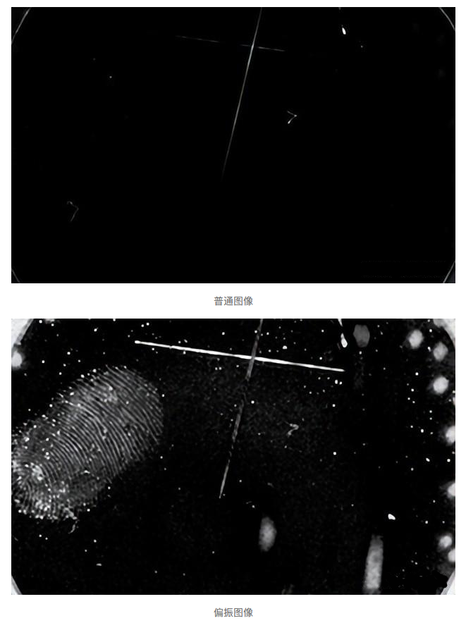

对于金属、玻璃、塑料等高反光材质的表面检测,反射光造成的图像过曝或特征淹没是常见难题。偏振片与偏光镜的组合通过调控光线的偏振态,实现了对反射光的有效抑制。偏振片就像一个神奇的“光线指挥家”,能够改变进入镜头的光线的偏振方向,进而减少或消除反射光对图像的影响。而偏光镜则像一个可以调节的“光线开关”,通过与偏振片配合使用,我们可以调整偏光镜的旋钮,改变光线的偏振方向,从而实现对反光的有效抑制。
比如检测电极片表面时,由于电极片表面反射强烈,原本的轮廓可能完全被淹没在光亮的反射中。此时,偏振片与偏光镜的组合就可以帮我们去除多余的反射光,让产品表面的细节更加清晰。经过这种处理后的图像,特征更加突出,轮廓一目了然,极大提升了检测的精准度。

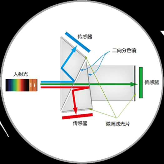

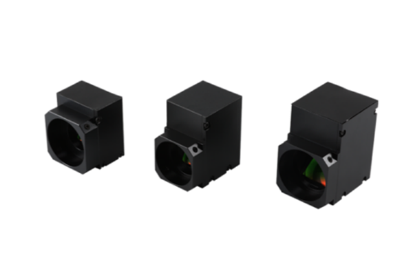

在紧凑型工业检测场景中,相机与被测物体的空间布局常受限于设备体积或运动机构的设计。棱镜通过改变光线的传播方向,为空间受限条件下的多视角成像提供了解决方案。其核心原理是利用全反射或折射效应,将光线的传播路径进行90度或特定角度的偏转。
以芯片四边焊点检测为例,传统方案需通过多轴运动平台调整相机位置,或使用多个相机分别成像,导致系统复杂度高且效率低下。引入棱镜后,光线经棱镜折射可同时捕捉芯片顶部与侧面的图像。例如,采用45度棱镜阵列时,顶部相机通过棱镜反射可获取芯片四个侧面的成像数据,实现“单相机多视角”检测。
