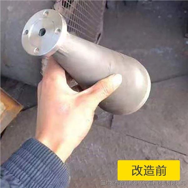

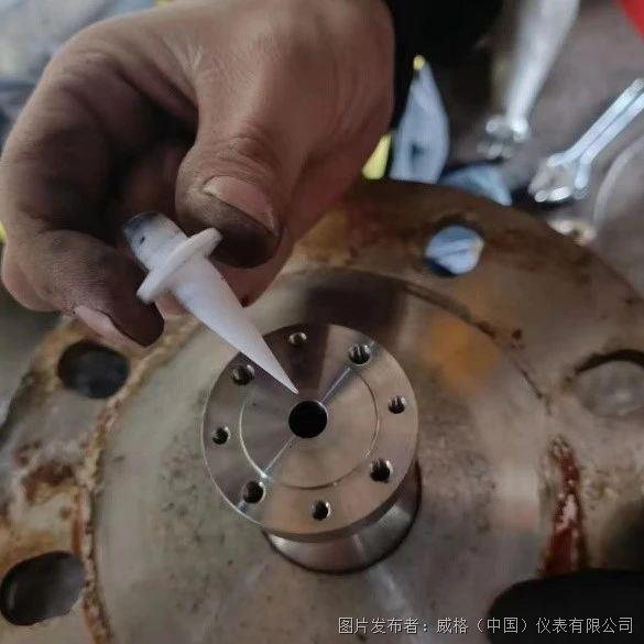

1. 高温
     安装于炉顶的雷达物位计首先要面临的问题是炉顶的高温,虽然正常生产时炉顶温度在250℃左右,但炉况异常时顶温会快速上升至800℃甚至更高,损坏雷达物位计核心部件(如下图所示)。
_cgi-bin_mmwebwx-bin_webwxgetmsgimg__&MsgID=3183838479494735663&skey=@crypt_d7f92d83_a1b1560912e01d2f7ea06c479bb15c7d&mmweb_appid=wx_webfilehelper.jpg_cgi-bin_mmwebwx-bin_webwxgetmsgimg__&MsgID=7662338851459095315&skey=@crypt_d7f92d83_a1b1560912e01d2f7ea06c479bb15c7d&mmweb_appid=wx_webfilehelper.jpg
 损坏的雷达物位计导波锥

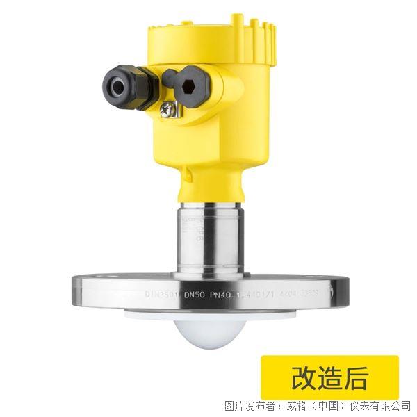

更好的解决方案:VEGA雷达物位计
针对测量信号波动、失真的问题
-     在高炉料面检测装置的改造过程中,VEGA测量专家为客户选择了高频雷达物位计。凭借更小的发射角强大的聚焦能力,VEGA高频雷达物位计可不受粉尘影响,轻松实现大量程测量,测量效果远远优于客户原有的低频雷达物位计。
-     除了信号频率影响,天线类型也会影响测量结果。相比客户原先使用的仪表天线,新安装的VEGA雷达物位计天线采用全密封结构,即使在强粉尘环境中也不易粘垢,而且无需伸入炉内便能很好地实现雷达波的发射与接收。

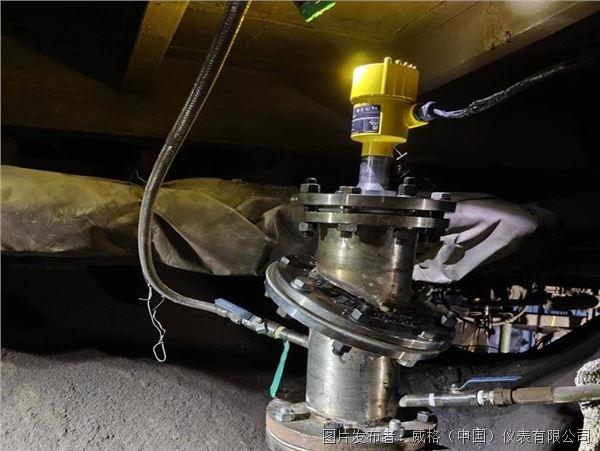

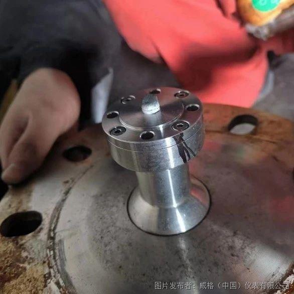

针对异常炉况损坏物位计的问题
-     为了避免异常炉况时的炉内高温损坏雷达物位计,VEGA测量专家采取了巧妙的安装方案,为雷达物位计增添了额外的隔离防护。因为VEGA雷达物位计具备优越的穿透性,所以额外防护并不会影响仪表的稳定测量。
_cgi-bin_mmwebwx-bin_webwxgetmsgimg__&MsgID=786513807906929500&skey=@crypt_d7f92d83_a1b1560912e01d2f7ea06c479bb15c7d&mmweb_appid=wx_webfilehelper.jpg
改造后实物图
    高炉料面检测装置改造完成后,通过观察实际运行情况并对比分析改造前后的数据趋势,可以看到VEGA雷达物位计运行良好,能够连续、实时、准确地测量炉内料线,消除了测量信号波动失真的现象,保障了长期稳顺的高炉炉况,提升了客户的生产经济效益。
