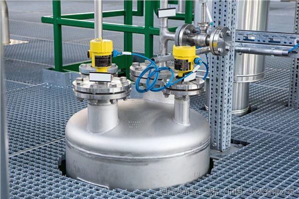

        文件柜塞得满满当当,找一份文件耗时费力,怎么办?测量仪表制造商 VEGA 为过程工业领域提供符合 VDI 2770 的标准化数据包,推动工作效率显著提升。用户可借此快速访问所有相关的产品资料,并实现整个工艺系统的自动化文档管理
数字文档取代大量纸张
    “单单一个测量点的资料就能塞满一整个文件夹,这种情况并不少见,”VEGA的产品经理Stefan Kaspar如此描述现状,“所有的文件加起来更是堆积如山,导致我们的客户耗费了大量的人力和时间成本。”现在,VEGA为这种现象画上了句号——企业根据VDI 2770标准,为产品提供机器可读的结构化数据,实现自动化文档处理,节约宝贵的工作时间
结构化数据带来效率提升
_cgi-bin_mmwebwx-bin_webwxgetmsgimg__&MsgID=6373334913402116492&skey=@crypt_d7f92d83_a1b1560912e01d2f7ea06c479bb15c7d&mmweb_appid=wx_webfilehelper.jpg
        VEGA的数字文档可无缝集成至设施运营者的已有系统,为客户带去更多便利。这一技术手段的关键是.xml文件格式。每份文档都是一个xml文件,并匹配有符合IEC 61406标准的序列化ID链接,以二维码的形式印刷在现场仪表的铭牌上。这样,仅需扫描现场仪表上的二维码,即可直接访问特定的仪表文档。同时,VEGA还特别注重安全性,用户只能通过本人的myVEGA帐户访问专属文档。
