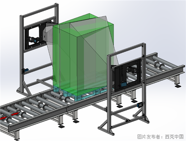

机场货运托盘扫应用:
由于Lector85x相机具有多种的成像分辨率款型选择:5MP, 9MP, 12MP,可满足不同的托盘侧扫应用。托盘扫应用,最好是只需要一个相机即可覆盖整个侧面视野。大大的提升读码效率,无需通过运动机构移动相机进行条码读取。

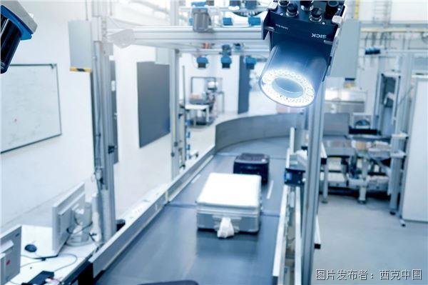

机场行李分拣应用:
主要通过自动扫描条码,快速识别行李信息,经过西克的行李分拣系统读取条码后,将信息反馈给到PLC或者BHS,确保高效准确运输。Lector85x相机结合AI图像算法,可有效读取扭曲、反光或部分污损的标签。有效提升之前激光无法读取的条码,进一步减少人员干预,提升效率。实现行李的全流程追踪。
