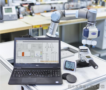

协作机器人的力和压力测试
如面对人机协同工位的复杂情况,SICK根据ISO 15066标准,将由专业工程师携带特殊设备对机器人进行力和压力测试,撞击不同部位时根据人体工程学采用的不同胶垫,不同的撞击姿势,以及撞击后可能会产生的“瞬态”与“静态”的可能性而采用的不同标准参数,输出详细专业的参数结果报告,减少机器人意外撞击产生的危险。

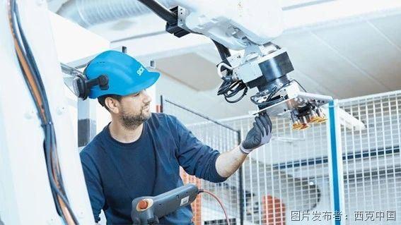

机器人应用场景风险评估
机器人制造商、设备集成商和设备运营商需先记录机器限制和识别潜在危险,才能进行风险评估。为此,SICK 的 250 名经过认证的安全专家可在全球范围内提供评估和分析方面的支持及建议,并提出降低风险的措施。机械指令的要求和具有约束力的国际标准(如 ISO 10 218-2 / TS 15066)规定了人与机器安全合作的保护等级。

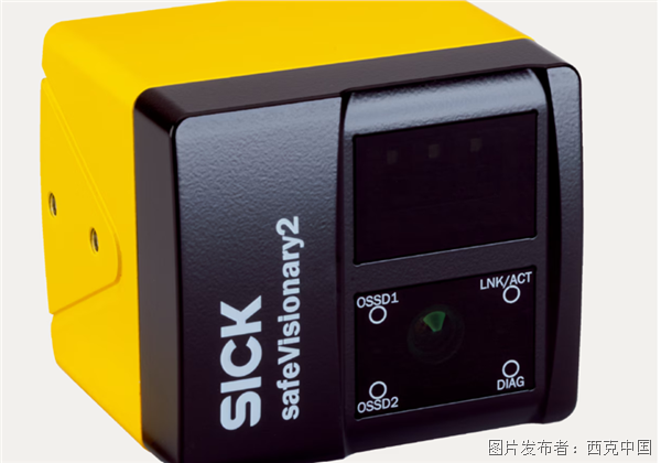

2. 使用 SICK 安全系统进行安全防护:Safe Visionary(可靠的3D视觉摄像机)
凭借国际上率先具有 PLc 性能等级安全认证的 3D 飞行时间视觉摄像机,SICK 开辟了安全技术领域的新维度。safeVisionary2 能够实现可靠的三维环境监测,从而提高应用的安全性和效率。此外,得益于正确的测量数据,该摄像机还能可靠地解决自动化任务,从而为您节省额外的硬件组件。safeVisionary2 具有紧凑、坚固的设计,可在日常工业环境中以多功能和可靠的方式使用。

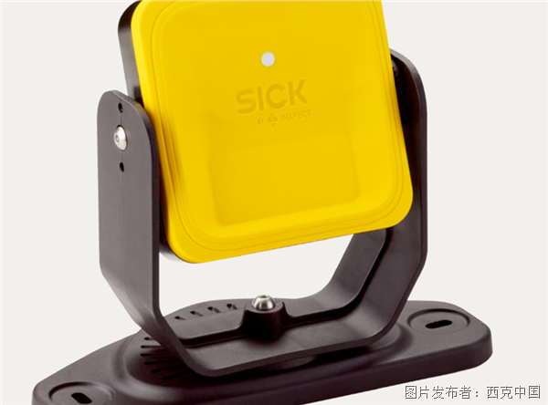

3. 使用SICK安全系统进行安全防护:安全雷达传感器
安全雷达系统 safeRS 和 safeRS3 是 3D 电敏保护装置,用于安全人员检测,具有非常高的机器生产率。其根据 ISO 13849-1 和 IEC 62061 标准为应用提供 PL d 或 SIL 2 级保护。一个雷达系统由一个评价单元和多达 6 个传感器组成,一旦有人进入保护区域,便可以切换到防护模式。对污物、尘雾、木屑、塑料颗粒、飞溅的火花具有很高的耐受性,并且对日光或红外线等环境光不敏感,即使在非常恶劣的环境条件下也能可靠运行。雷达系统以其坚固的传感器外壳以及快速简便的调试令人折服。
