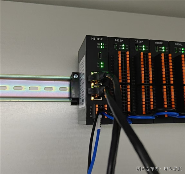

2.2读取IO配置连接
(1) 用网线连接到EIP耦合器的1口,电脑IP需要与之在统一网段,(默认192.168.1.100),可通过拨码复位IP。
图1

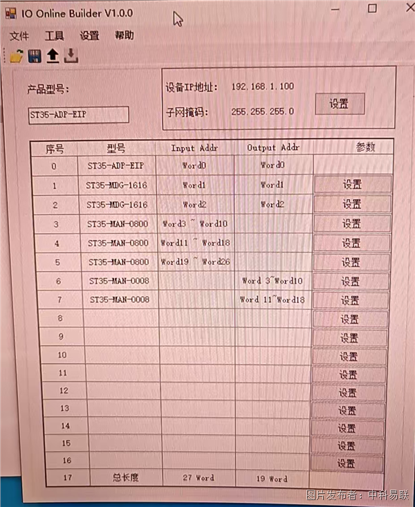

(2)通过Modsan读取模块的站号、波特率、有无校验进行对照,或者使用设备提供的软件进行修改,下图为测试读取到的:
图2

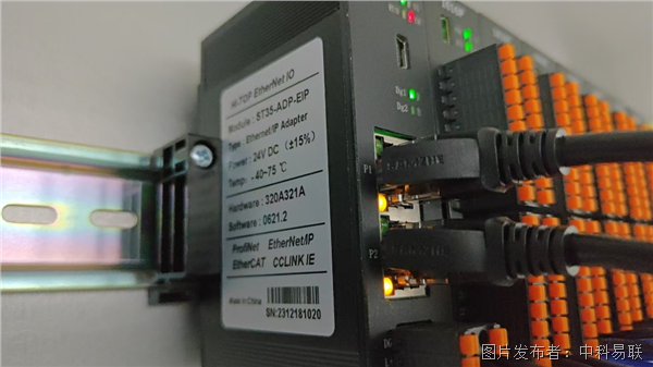

3.现场效果展示:
网关电源端子接入24V,P1P2口为EtherNet/IP,通讯成功后,RUN绿色亮起,开关量与模拟量接入到IO上。
图3
