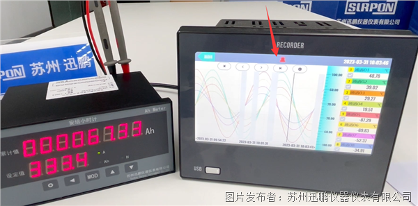

我们以这台安培小时计为例,它可以实现电流与时间乘积的累积,上排显示的是安时累积值,具有掉电保持功能。如果我们给仪表断电,再重新上电,我们是可以看到,重新上电后,安时累积值维持断电前的数值,接入电流信号后,安时值会在此前的数值基础上继续累加。
其次,带记录功能的仪表,需要具有掉电保持功能,比如无纸记录仪。无纸记录仪主要用于记录和存储实验、测试、监测过程中的数据,以供后续的分析和处理。它将实时测量的数据存储到内部闪存或EEPROM中,实现断电后历史数据不会丢失。
这是一台无纸记录仪,通过历史曲线可以看到,仪表内部已存储有历史数据,如果我们将记录仪断电,再重新上电,进入历史曲线可以看到,历史数据仍然保存在仪表内,没有丢失。
