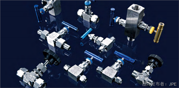

阀门作为流体控制系统的关键执行元件,其选型的合理性直接关系到系统的安全运行、控制精度及维护成本。在众多阀门品类中,球阀和针阀是最为常见的两种仪表阀门。两者在结构原理、操作特性及适用场景上存在显著差异,工程人员需系统掌握各自的优缺点,方能为具体工况选出最适产品。

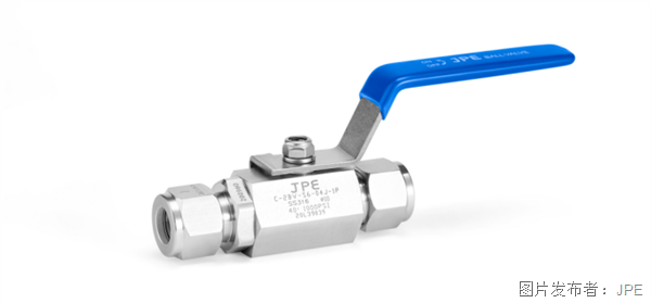

1.1 球阀
球阀利用球体绕轴线旋转90°来实现流体的启闭,是一种快速开关型阀门。其核心结构为浮动球设计——球体未固定在阀体内,依靠介质压力将球体压紧于阀座以形成密封,关断性能优良。球阀具有操作迅速、流量大、压损小等优点,广泛适用于油气、化工、公用工程等领域的管路开关控制。但球阀不适合长时间节流或细微调节,长期处于半开状态可能导致阀座磨损或不稳定振动

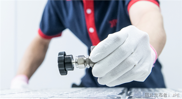

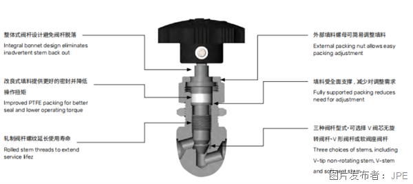

1.2 针阀
针阀采用细长针状阀芯配合阀座孔径来控制流体,通过多圈旋转手轮实现启闭与流量调节。其螺纹阀杆结构提供了精细的节流能力,适合需要精密控制流量或压力的场合,如仪器取样、流量计量、压力调节等。针阀流道较窄,只能处理相对较小的流量,但其小口径阀座可承受较高压力差,压降控制效果好。需要注意的是,针阀开关行程较长,无法瞬时切断流体,且肉眼不易从手轮位置判断阀门开度。

球阀以手柄旋转90°进行启闭,手柄位置可直观指示开关状态,部分系列可加装锁定装置防止误操作。针阀以圆形手轮驱动,需多圈旋转才能完全开启或关闭。在实际应用中,大流量管路或需紧急关断的系统多采用球阀,而需精准控制流量的支路则采用针阀
