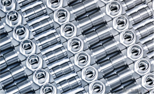

随着氢能储运系统向高密度、高压化发展,接头与阀门的可靠性与安全性成为工程选型的关键。本文基于JPE最新行业技术解析,从抗氢脆材料、精密结构设计及耐高压性能三方面,为大家提供选型参考。
 一、 抗氢脆:材料是基础
高压氢气易引发金属材料的氢脆断裂。选型时应优先考虑
1.采用稳定奥氏体不锈钢(如提高Ni含量的316材质)。
2.关注材料镍当量,确保其符合抗氢脆规范,提升系统长期抗腐蚀与抗疲劳能力。
二、 防泄漏:结构设计与加工精度并重
1.结构设计:应包含安全泄压装置,防止异常升压导致的意外。
2.精密加工:卡套接头与阀门的密封面需经超精密加工,并配合高质量密封件,以保证在热循环与压力波动下仍保持高度密封性。
三、耐高压性能:满足35MPa/70MPa等级
储氢系统工作压力高达35MPa甚至70MPa。所选阀门和接头必须:
1.通过相应压力等级的静压与密封性测试。
2.提供完整的压力认证与测试报告(如EC79认证)。
 结语:
在氢能项目中,建议选择具备成熟行业应用经验、通过相关认证(如EC79),并在材料与加工工艺上有明确技术规范的品牌(如JPE),以从源头保障储氢系统安全稳定运行。
