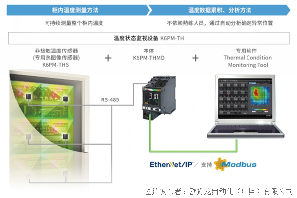

通过K6PM实时监测柜内的高发热器件(电源等)温度变化趋势。
解决课题
在生产过程中,曾经发生过电源过热导致设备损坏的情况。目前仅有事故发生后的报警,缺少事先预警的保险措施,不能及时预防火灾。如未能及时发现将造成昂贵设备烧毁、故障。
价值提案
核心产品:温度状态监视设备 K6PM

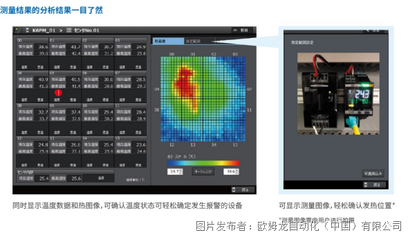

■利用特定算法预测升温变化,通知异常发热的危险度。即使在环境温度变化较大的环境下,也可预知设备的异常发热。
■通过实时监测控制柜内的温度变化,避免了高价设备的重大事故发生,减少了设备以及停工的损失。
■由温度状态监视设备代替熟练保养员,对温度进行持续监视;同时实现省人工的目的。
