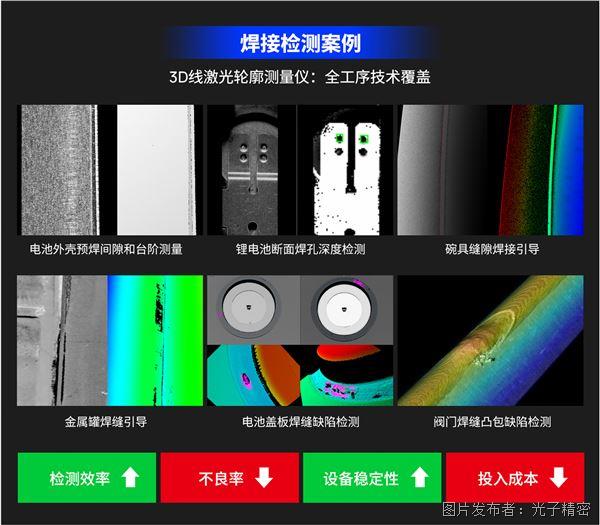

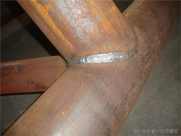

焊后缺陷检测需要识别多种类型的焊接缺陷,包括但不限于:焊缝表面气孔、裂纹、咬边、焊瘤、飞溅附着、焊缝宽度不均、焊缝余高异常、弧坑未填满等。传统检测手段如人工目视检查效率低、主观性强,且无法检测微小缺陷;工业CT成本高、速度慢,不适合在线全检。
光子精密3D线激光轮廓测量仪在焊后缺陷检测中具备以下优势。
第一,可同时检测多种缺陷类型。 通过获取焊缝表面的完整三维轮廓,测量仪可以同时分析焊缝的几何形状、表面平整度和尺寸参数,覆盖气孔(表现为局部凹陷)、咬边(表现为焊缝边缘母材缺失)、焊瘤(表现为局部凸起)、余高超差等多种缺陷。

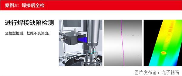

五、GL-8000系列在焊后全检中的具体应用方式
在实际生产线上,GL-8000系列通常部署在焊接工位之后、下一道工序之前。工件通过输送线或机械臂移入检测工位,测量仪对焊缝区域进行扫描。
焊缝表面气孔检测。 气孔在3D轮廓中表现为局部凹陷,凹陷深度和直径可量化。算法平台在每条轮廓上计算拟合基准线,提取低于基准线的局部最小值,当凹陷深度超过设定阈值且凹陷长度超过设定阈值时,判定为气孔缺陷。
咬边检测。 咬边是焊缝边缘母材被熔蚀形成的沟槽,在3D轮廓中表现为焊缝边缘外侧的局部低洼区域。算法平台识别焊缝左右两侧的边缘点,检查边缘点外侧是否存在超出正常母材平面一定深度的区域。
焊瘤检测。 焊瘤是焊料过量堆积形成的凸起,在3D轮廓中表现为超出焊缝正常余高范围的局部高点。算法平台计算焊缝余高的平均值和标准差,将超过均值加三倍标准差的凸起区域标记为焊瘤。
飞溅附着检测。 飞溅颗粒在3D轮廓中表现为离散的尖锐凸起,与焊瘤的区别在于其面积小、高度突出。算法平台可通过连通域分析识别飞溅颗粒并计算其数量和尺寸。
焊缝宽度和余高测量。 对于每一条轮廓,算法平台自动提取焊缝左右边缘点,计算两点之间的水平距离作为焊缝宽度,计算焊缝最高点与母材平均高度之间的差值作为余高。将整条焊缝的宽度和余高数据输出,可判断是否存在宽度突变或余高不一致的问题。
全检型检测将不良品流出概率降至接近于零的水平。对于汽车动力电池模组、航空航天结构件等高安全性产品,这一控制能力具有决定性意义。同时,检测数据的实时记录形成了每件产品的质量档案,一旦客户端出现质量问题,可快速追溯至具体焊缝位置和检测数据,便于分析原因并采取纠正措施。
