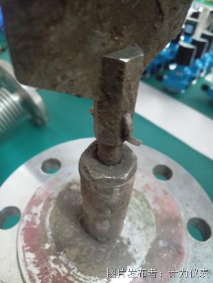

在上述条件叠加下,原有的阻旋料位开关在使用过程中出现了稳定性不足,卡死的问题,更换不同品牌的阻旋也是出现同样问题。
二、阻旋料位开关的实际运行问题
从现场反馈来看,阻旋料位开关主要存在以下几类问题:
首先是瞬时冲击引发的误报。由于探头靠近入料区域,物料在下料过程中会对叶片产生冲击,虽然并非持续受力,但仍可能触发信号输出。现场通过在程序中增加延时(如持续5秒判定为有效信号)可以在一定程度上降低误报,但属于补偿措施,并未改变传感机制本身的敏感性。
其次,料仓内物料翻滚导致堆积密度变化,阻旋装置依赖扭矩变化进行判断,在密度不稳定的情况下,输出信号容易波动,尤其在负压环境中表现更为明显。
再者,锥斗震动器带来的高频振动,会对机械传动结构产生干扰。传统阻旋为单轴结构,其能量传递路径较为直接,外部振动容易影响其工作状态,长期运行可能导致误动作或机械磨损。
此外,挂料问题也不可忽视。粉体在叶片或轴体上的附着,会改变阻力条件,进而影响判断结果,尤其是在高粉尘、易附着物料中更为突出。

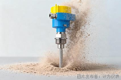

基于上述问题,工程师经过详细调研和同行推荐,引入计为Tube-11振棒料位开关(下称振棒料位开关)进行替代。该类产品在检测原理和结构设计上与阻旋存在明显差异,其核心在于利用振动状态变化进行料位判断,而非机械阻力或扭矩。

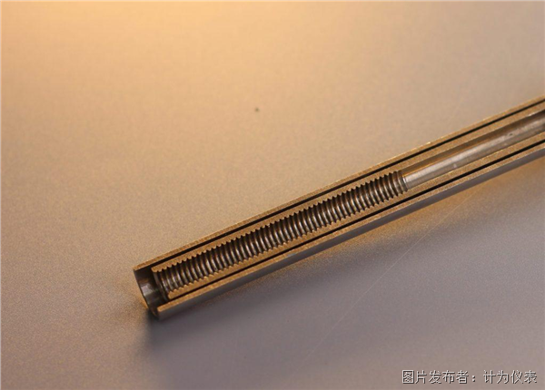

1. 结构与工作机理
本案例所选用的计为振棒料位开关采用双管内外嵌套结构,工作在稳定的谐振状态下。其振动系统为自激振动,当探头被物料覆盖后,振动幅值或频率发生变化,从而触发信号输出。
与传统单棒或单棒结构设计相比,这种结构测量更为灵敏可靠,可测介质密度低至0.02g/cm³,对外界干扰具有更强的隔离能力,尤其是在存在机械振动的环境中。
2. 对冲击与短时扰动的响应特性
计为Tube-11振棒料位开关在信号判断上具有“趋势判定”的特点。也就是说,只有当探头受到持续、稳定的物料覆盖时,系统才会输出有效信号;对于短时冲击或瞬间接触,一般不会触发动作。
在实际应用中,可以配合控制系统设置一定的时间滤波(例如持续5秒判定),形成仪表与程序的双重校验,从而进一步提高可靠性。

一方面,振棒自身的振动频率由内部结构决定,外部振动难以改变其谐振条件;另一方面,内外嵌套结构对外界机械能具有一定隔离作用,使其不易发生能量耦合。
相比之下,单结构阻旋或单棒振动结构更容易受到外部振动干扰。

替换完成后,运行2年设备运行情况相对稳定。原先偶发的误报问题基本消除,即使在物料冲击、翻滚以及震动器工作的情况下,信号仍保持一致性。
在操作层面,控制系统仍保留了延时判定逻辑,但更多起到辅助作用,而非弥补传感器不足。
维护方面,由于无机械旋转部件,磨损和卡滞问题减少,日常维护频率有所降低。
