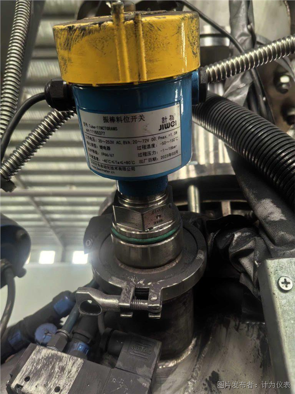

2. 振动式料位开关/音叉料位开关
振动式料位开关和音叉料位开关以压电装置驱动探头,通过探头感受介质产生振动变化,发出报警信号,适合用于颗粒、粉体、小块状物料的高低位报警。对于煤粉、焦粉、化肥颗粒等物料,能够实现较稳定的点位检测。
适用场景包括原煤仓、煤粉仓、焦粉仓、化肥颗粒仓、石灰粉仓还有粉煤灰仓等。
计为Tube-11振棒料位开关优势特点:
• 创新双管嵌套结构,可测类似泡沫颗粒类,密度低至0.02g/cm³的颗粒粉末,灵敏度高,可靠性强,适合高低位报警。
• 光滑圆棒探头抗挂料能力好,能适用粘稠或者挂料介质测量,过程温度可耐受400℃超高温环境。
• 通过气体粉尘黄防爆认证,安装调试方便,无需校准。
• 有自诊断功能,准确定位故障信息,减少人工巡检频率。
• 缆绳款Tube-11更适合测量水中淤泥、水中泥沙这类水下复杂工况。
计为Fork-11振棒料位开关优势特点:
• 适合可测密度低至0.008g/cm³的类似气凝胶类的超低密度粉末颗粒料位测量,这是国产技术创新。
• 其他优势跟Tube-11振棒料位开关一样。
