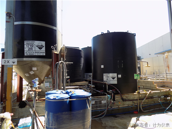

“刚换上去的液位计,用了不到三个月就被盐酸‘吃’穿了,数据乱跳不说,还差点造成泄漏。”这是某精细化工企业仪表车间主任的真实吐槽。在精细化工行业,酸碱储罐的液位监测看似简单,实则暗藏杀机。面对盐酸、氢氟酸这类“见金属就咬”的强腐蚀介质,普通仪表往往束手无策。
如何破解这一困局?关键在于选对“铠甲”,布好“防线”。
一、为什么普通仪表“扛不住”?
在精细化工的强腐蚀工况下,普通仪表面临着生死考验:
• 材质的“软肋”: 许多通用型液位计仅标注“耐腐蚀”,但材质往往只是316L不锈钢。遇到盐酸、氢氟酸时,316L会发生严重的晶间腐蚀。特别是氢氟酸,连玻璃液位计都会被腐蚀,导致仪表寿命以“天”计算。
• 挥发性气体的侵蚀: 储罐内部充满了腐蚀性酸雾。即使液位计不直接接触液体,这些渗透力极强的酸雾也会钻进仪表内部,腐蚀电路板和密封圈,导致仪表“脑死亡”。
• 安全红线: 液位计的腐蚀穿孔往往发生在焊缝或密封处。一旦泄漏,强酸外泄,不仅腐蚀周边设备,更对现场巡检人员的人身安全构成巨大威胁。这种安全隐患,是化工企业绝对无法容忍的。

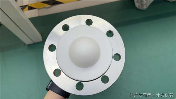

1. 主测量首选:防腐型雷达液位计
解决腐蚀最好的办法,就是不接触或“接触不怕”。计为防腐型雷达液位计正是基于此原理设计。
• “塑料王”护体: 这里的雷达液位计不再是裸露的金属探头,而是被厚厚的PTFE材料完全包裹。无论是天线还是法兰接触面,全部采用防腐材料隔离。PTFE化学性质极其稳定,耐强酸强碱,甚至耐王水,能够在盐酸、氢氟酸中长期“服役”而不被腐蚀。
• 非接触测量的优势: 雷达波穿透PTFE天线罩发射和接收,完全不接触介质。这种“隔山打牛”的测量方式,最大程度降低了被腐蚀的风险。即便罐内酸雾弥漫,高频雷达波也能穿透雾气,精准反馈液位高度,保证了测量的连续性和稳定性。
• 自研算法,远程调控:通过手机蓝牙连接“计为智控”APP或小程序,工程师可以快速诊断现场复杂工况,进行远程实时调控,让雷达软件设置更匹配现场工况,软件还支持远程升级,智能回波学习,参数一键复制等自研功能,解决现场爬罐等安全困扰。

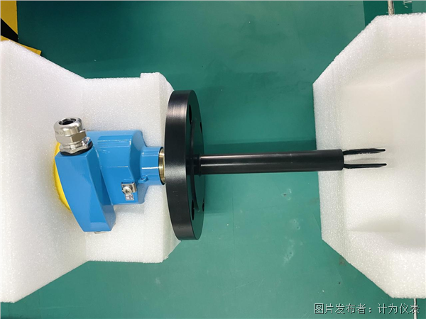

2. 报警必选:防腐音叉液位开关
为了杜绝溢罐事故,仅仅依靠连续测量是不够的,必须加装独立的液位开关作为“哨兵”。以计为防腐型音叉液位开关为例:
• 全防腐叉体: 防腐音叉开关的叉体经过特殊工艺处理,整体被PTFE涂层严密覆盖,无惧强腐蚀液体的浸泡。
• 智能抗干扰: 音叉开关利用压电晶体振动原理,抗泡沫、抗干扰能力强。当液位达到高限报警点时,叉体接触液体,频率瞬间改变,触发报警。它不像浮球那样容易被腐蚀卡死,也不像电容那样受挂料影响,在强腐蚀罐中提供了最可靠的安全联锁信号。
