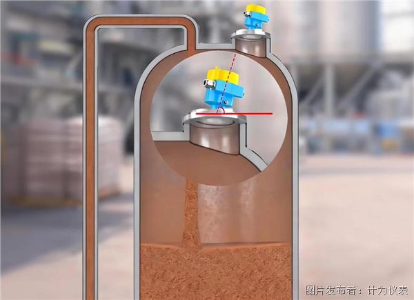

根据电磁波理论,雷达波在液面上的反射遵循镜面反射定律。若雷达波束以非垂直角度(入射角θ > 0)照射液面,反射波将偏离天线接收面。在储罐或反应釜这种狭小空间内,非垂直入射会导致雷达波束碰到罐壁或内部结构件(如加热盘管、搅拌轴),从而产生强烈的虚假回波(即多径效应)。

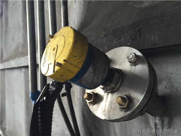

在化工现场,由于工艺管道的干扰,储罐顶部的仪表安装往往无法做到完美的同心垂直。传统的刚性法兰安装一旦完成,其空间姿态就被永久锁定,使得工程师无法修正这个“初始几何误差”,导致测量精度不稳定。
二、万向法兰的力学与信号优化逻辑

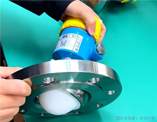

万向法兰的设计理念是为法兰连接面之间引入一个可控的自由度(旋转自由度),通过球面或锥面配合,在保证承压密封性能(如高压LPG储罐)前提下,允许天线在锥角范围内(通常±15°)进行姿态微调。
1. 最大化主瓣能量回收
通过物理旋转,调整天线主瓣的中心轴线,使其与液面法线重合,最大化接收到的液面回波能量,确保测量精度。
2. 抑制多径干扰
通过精确微调天线角度,避免反射波与内部固定障碍物(如管道、搅拌轴)的干扰,将干扰回波引导到天线的零陷区(旁瓣死角),显著净化回波图谱。

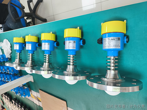

三、计为JWrada雷达物位计的系统级解决方案:硬件与算法的协同
计为JWrada雷达物位计雷达物位计与万向法兰的结合,不仅仅是机械上的拼接,更是系统级的工程优化。JWrada雷达物位计雷达物位计采用高信噪比设计,结合万向法兰的灵活调节结构,从根本上提升了测量的精度和稳定性。
1. 高信噪比设计
JWrada雷达物位计采用先进的信号处理技术,确保在复杂环境下仍能提供准确的测量数据,减少因信号干扰导致的误差。
2. 灵活调节法兰结构
结合万向法兰的微调功能,JWrada雷达物位计能有效适应不同环境和介质,解决了传统硬性安装所带来的几何误差问题,确保长期稳定的测量结果。
