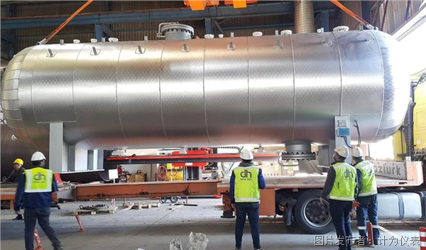

一、 凝结水储罐的“测量难题”
很多企业在选型时,往往只看重介质是“水”,而忽略了其极端的物理状态,导致仪表频频失效:
1. 高温+饱和蒸汽的“双杀”: 凝结水的过程温度通常在+120°C至+230°C之间,罐内充斥着饱和蒸汽。普通液位计的电子元件在高温下容易老化;更致命的是,蒸汽会在传感器探头表面发生冷凝,形成水滴或水膜。对于电容式或超声波液位计而言,这层水膜会导致严重的误报警,系统动不动就“假液位”停机。
2. 卧式罐的“空间歧视”: 凝结水储罐多为水平卧式罐(Horizontal Bullet),接管长度短,内部空间极其狭窄。传统的浮球液位计或长叉体音叉开关根本“塞不进去”,强行安装不仅影响测量,还容易在流体冲击下发生机械卡涩。
3. 停机维护的“隐形账单”: 凝结水液位过高会导致高温水溢流,不仅浪费热能还可能烫伤人员;液位过低则会导致凝水泵抽空损坏。由于系统需连续运行,一旦仪表失灵,频繁的停机清理让工厂损失惨重。

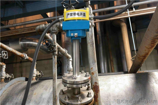

二、 计为Ring-11音叉液位开关:为苛刻工况而生的“破局者”
针对上述痛点,深圳计为自动化研发的Ring-11高温音叉液位开关,以其硬核的技术指标,成为了凝结水储罐点位检测的理想方案:
400°C耐温极限,留足安全裕量:
Ring-11采用了创新的热隔离结构与耐高温材料,最高可承受280°C至400°C的过程温度。面对凝结水储罐230°C的常规工况,它拥有巨大的安全冗余,彻底杜绝了电子部件过热失效的问题。

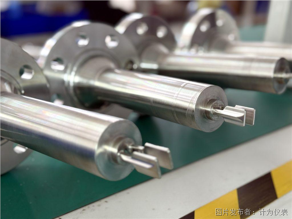

40mm超短叉体,专治“狭小空间”:
区别于常规80mm以上的叉体,Ring-11将叉体极致压缩至40mm。这一精巧设计完美契合卧式罐的短接管,无需对现有罐体进行切割改造,即可轻松插入,彻底解决了“装不下”的尴尬。
0.5g/cm³低密度响应,无视蒸汽冷凝:
 高温下水的密度会发生变化。Ring-11经过极高精度的调谐,最低可测介质密度仅为0.5g/cm³。其核心原理是基于压电效应的频率变化检测,这意味着无论探头表面是否有蒸汽冷凝水膜,或者液体表面是否有泡沫、气泡,都不会引发误动作。
真正的“无忧安装”:
没有机械运动部件,不粘附、不卡涩,抗振动能力强。这种纯物理特性的检测方式,赋予了它免维护的基因。
