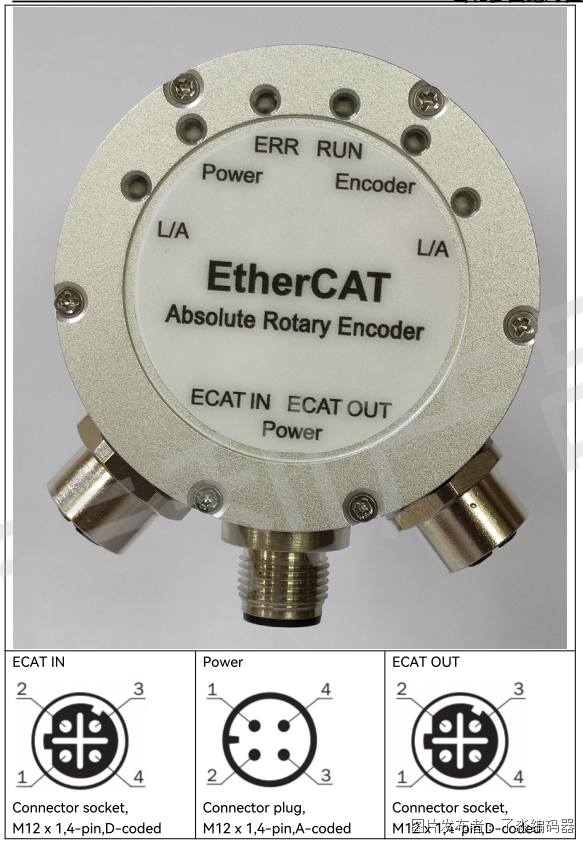

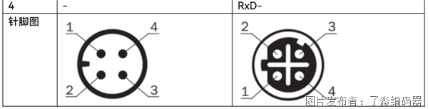

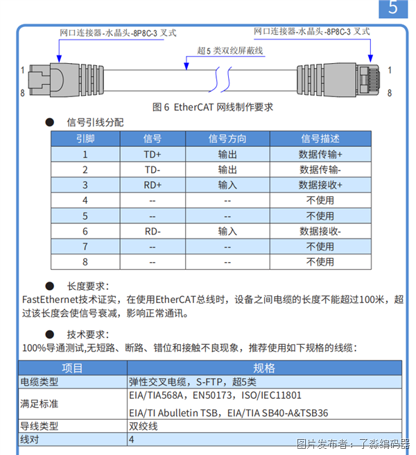

1.上海了淼EtherCAT编码器接线

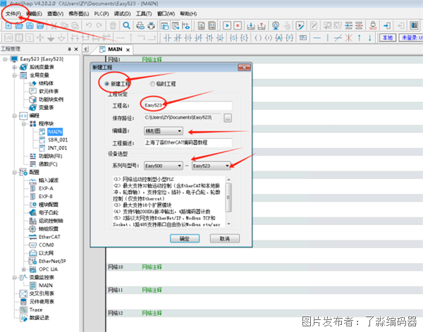

1.建立一个EtherCAT通讯项目

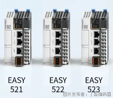

汇川Easy523小型PLC,建立项目工程

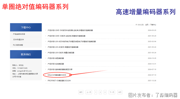

在上海了淼网站下载中心下载EtherCAT编码器ESI文件:
www.liaomiao-automation.com/index.php?m=home&c=Lists&a=index&tid=34
EtherCAT编码器ESI文件
下载EtherCAT编码器的ESI描述文件

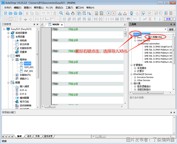

导入设备XML

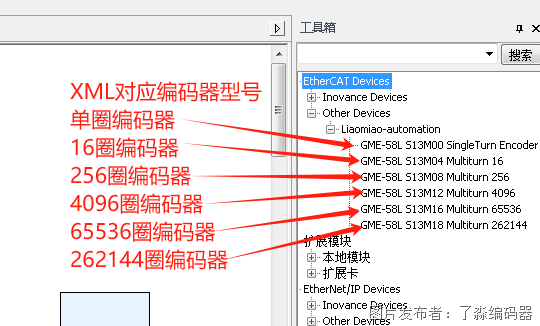

在工具箱中,鼠标右键点击点击“EtherCAT Devices”,弹出“导入设备XML”对话框:选择下载的设备的XML文件后点击“打开”即可。
新导入的XML文件需要重新启动软件生效。
上海了淼EtherCAT编码器中xml文件里不同机械量程的编码器对应各自的设备文件,

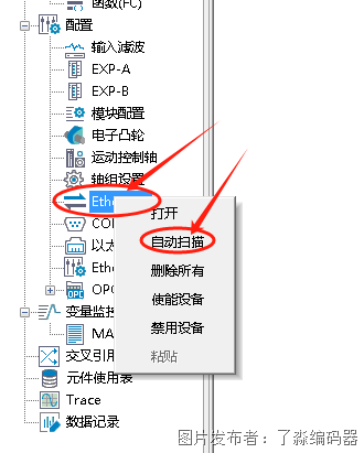

2. 在“工程管理=”中,右击“EtherCAT”,选择“自动扫描”
3. 在弹出的对话框中选择“开始扫描”
扫描完成后可以查看扫描到的从站设备。

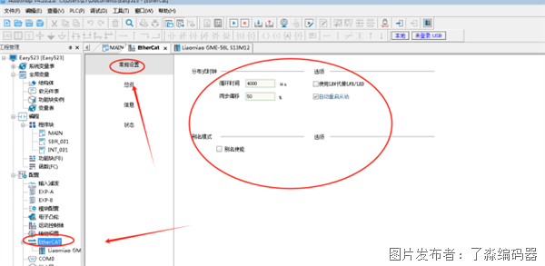

  主站常规设置:

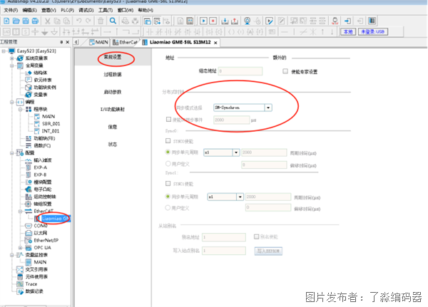

从站 常规设置

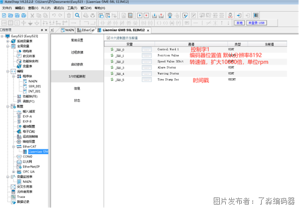

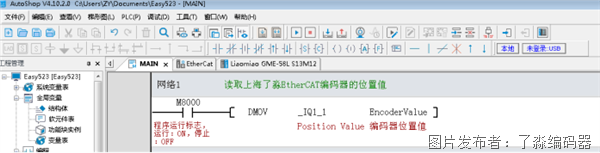

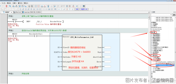

5.读取编码器位置值
6.修改编码器当前值

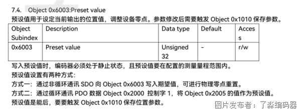

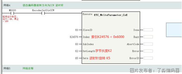

修改编码器当前位置时使用ETC_WriteParameter_CoE 指令对编码器索引0x6003写入数据。
7.修改编码器旋转方向

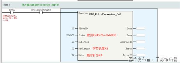

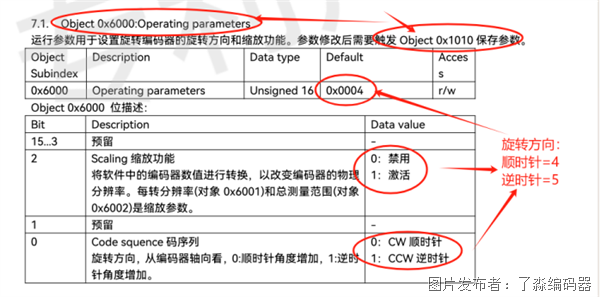

修改编码器旋转方向:
操作参数对象索引:16#6000,子索引:0 ,UINT。
按下“设置顺时针方向开关”,"旋转方向" = 4,使用ETC_WriteParameter_CoE指令修改编码器旋转方向。
按下“设置逆时针方向开关”,"旋转方向" = 5,使用ETC_WriteParameter_CoE指令修改编码器旋转方向。
