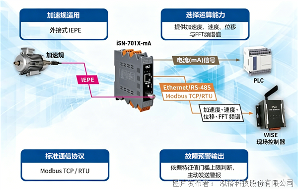

泓格科技推出 iSN-701X-mA 振动信号 / 电流转换器,将振动信号转为标准电压 / 电流信号,支持 Modbus RTU/TCP 通讯,可直接接入上位机、PLC 与 SCADA 系统,实现轴承振动实时采集、精准转换、远程预警,让设备状态从不可见变为可量化、可分析。

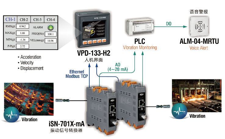

  1. iSN-701-F15-L030 单轴加速规:磁吸安装在轴承外壳,持续采集振动数据。
  2. iSN-701X-mA 转换器:将模拟振动信号转为 ±10V 或 4–20mA 标准信号。
  3. PLC:集中处理多路信号,判断异常并触发报警。
  4. VPD-133-H2 人机界面:实时显示加速度、速度、位移等数据。
  5. ALM-04-MRTU 语音警报器:超标立即声光提醒,快速响应。
系统支持云端平台 IoTstar 接入,可做趋势分析与 Dashboard 可视化。
