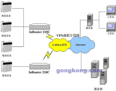

基于中国联通CDMA网络的广泛覆盖和CDMA的技术特点,北京映翰通网络技术有限公司结合工业以太网发展的要求,开发了用于工业远程数据采集和传输的无线产品CDMA无线路由器InRouter 210C。该产品利用CDMA作为承载网络实现数据的远程无线传输,提供多种工业化总线标准的支持,具备良好的可扩展性,具备10/100M自适应以太网、串口接口,广泛应用于远程/现场数据采集、远程监控与控制、家庭网关、视频传输、数字信号处理、网络存储、VPN等多种领域。
基于CDMA平台的InRouter 210C可以提供点对点,点对多点,点对局域网,局域网对局域网设备之间的通信方式,特别适用于地理位置分散,建设周期短,数据中小流量,组网复杂,需要支持应用层协议的远程数据传输。

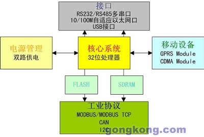

工作原理
InRouter 210C基于32位嵌入式处理器设计具有16M内存和8MFLASH以支持强大的处理,集成欧洲先进的CDMA无线模块作为通讯工具,采用定制的安全稳定的操作系统,提供多种工业化总线标准的支持,具备良好的可扩展性,提供丰富的外围接口能够支持包含CDMA无线通讯、10/100M自适应以太网、串口配置接口,等多种工业总线。

3、组网
1) 支持INTERNET互连,并保持双向数据传输
2) VPN隧道技术

工作原理
