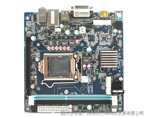

      TH-H61 采用了ITX板型设计,尺寸为17x17cm,风格沉稳朴素,踏实实用。搭载LGA1155处理器底座,支持Intel第二代酷睿智能处理器处理器。H61芯片组较为完善的BIOS已经能够完美支持IVB架构的第三代酷睿智能处理器。另外,主板采用了5相供电设计,能够保证平台的稳定运行。
    内存插槽方面,主板拥有2条DIMM插槽,支持双通道DDR3-1333规格内存,最大支持容量为16GB。磁盘接口方面,主板拥有2个SATA2接口,这样的配置已经能够保证用户的需求。主板虽然是ITX板型,但是主板仍然配备了1条PCI-E x16插槽,允许用户连接独立显卡。除此之外,主板还拥有1条mini SATA插槽以及1条mini PCI-E插槽,可以扩展SSD以及无线网卡等设备。
    音效芯片方面,主板搭载了Realtek ALC662音效芯片,支持5.1声道音频输出,这对于工控应用来说已经绰绰有余。网络芯片方面,主板搭载了一枚Realtek RTL8111E网络芯片,能够提供不错的网络连接质量

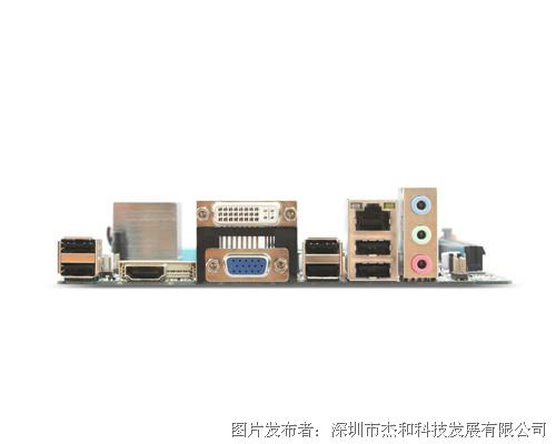

    背部接口方面,主板拥有6个USB2.0接口、VGA/DVI/HDMI视频输出、网络接口、音频模拟输出。

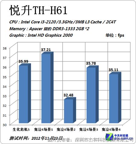

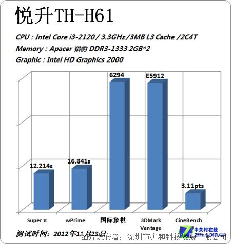

评测环境:Intel Core i3-2120处理器,两条宇瞻猎豹DDR-1333 2GB内存
测试环节中,使用Superπ、wPrime以及Fritz Chess Benchmark来测试平台的计算性能。在Cinebench中着重测试平台的的图形渲染能力。而在图形理论测试中,由于SNB处理器的核芯显卡不支持DX11,所以选用3DMark Vantage/Entry模式来测试性能。最后,选择《生化危机5》和《鬼泣4》两款游戏作为游戏测试的项目,前者分辨率为1280*720,特效为全低。后者分辨率为1280*800,特效为全低。测试结果如下:
