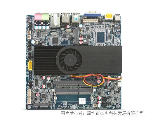

       TN-ION3板载Intel Atom D2550处理器,该处理器主频为1.86GHz,并且采用了双核四线程设计,相比上一代产品有了质的提升。另外主板芯片组采用的是Intel经典的NM10芯片组,在稳定性上有着足够的保证。
      作为NVIDIA第三代ION平台,TN-ION3 板载了一枚GT610图形核心,充分弥补Atom在图形处理能力上的短板。与此同时,提供1GB DDR3显存,目的是充分发挥GT610的所有性能。
-TN-ION3正面
       内存插槽方面,主板拥有2条SO-DIMM插槽,支持DDR3-1066规格内存,最大支持容量为4GB。磁盘接口方面,主板仅拥有1个SATA2接口,不过SATA接口在工控方面使用的并不算多,而硬盘的供电也是直接通过主板的供电插针获得。另外主板还拥有1条mSATA插槽以及1条mPCIE插槽,用户可以连接SSD以及无线网卡,从而将平台的整体体积变得更小。

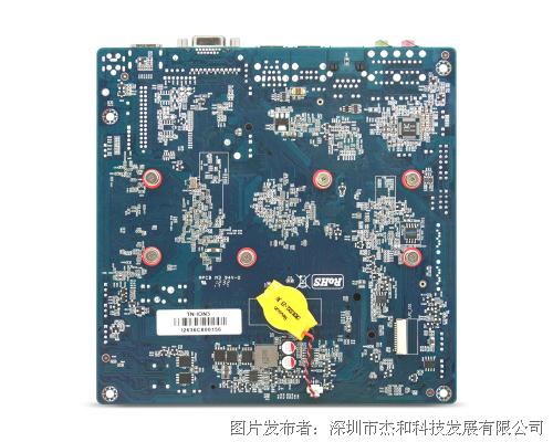

    音效芯片方面,主板搭载了Realtek ALC662音效芯片,支持5.1声道输出, 同样为Realtek出品的RTL8111E千兆网络芯片保证了网络连接的质量。
-TN-ION3背面

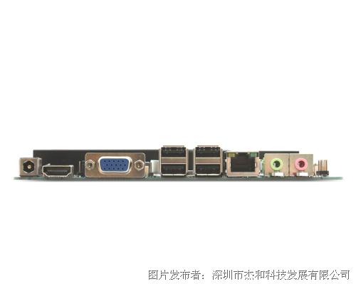

       背部接口方面,主板拥有4个USB2.0接口、2个USB3.0接口、VGA/HDMI视频输出、网络接口以及模拟音频输出。除此之外TN-ION3供电直接使用直流电,用户搭配适配器就能够让整套平台正常运行,而供电接口也被安排在了主板背部接口。
